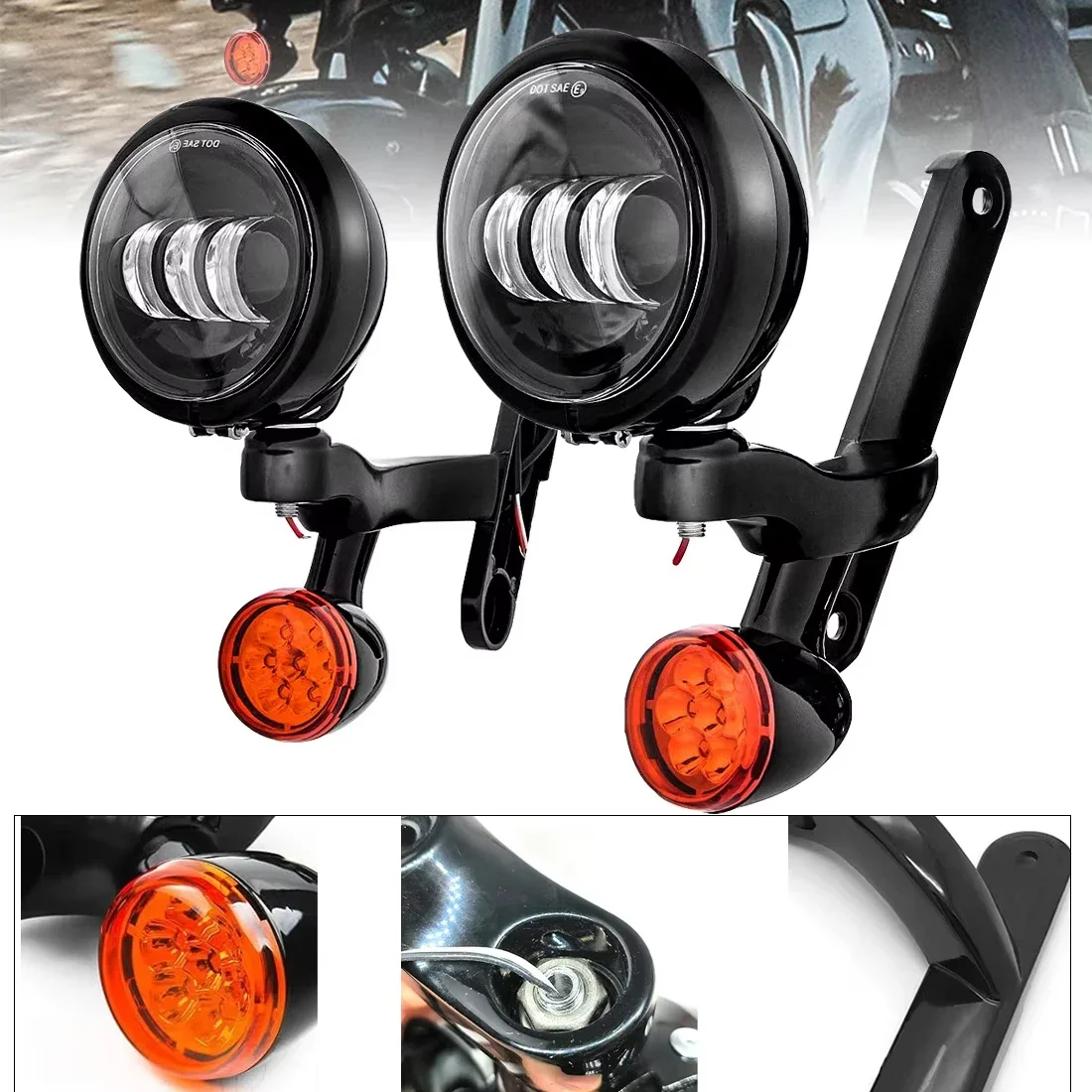

Y los faros auxiliares espero recibirlos en un par de semanas! A ver qué tal y a ver si puedo instalarlos yo mismo.
¿Cuáles pillaste?
154,07€ | Luces antiniebla auxiliares de 4,5 ", soporte de carcasa, señal de giro apta para Har-ley Touring Road King Street Electra Glide 1994-2013
Lo cierto es que los quiero más por motivación visual que práctica. No obstante los intentaré conectar.
¿Buenas, los montaste ya?
