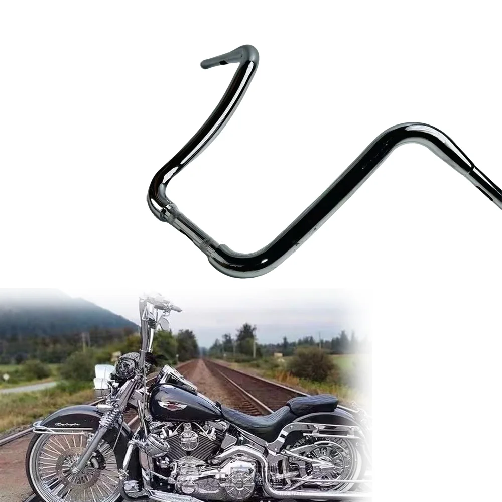

Este es el carlchini
Un colega lo ha pedido y tiene muy buena pinta una vez te llega
Tiene buena pinta, pero...
Es de 1,25" y lo busco de 1,5". Un colega le puso uno de 16" de 1,25" en su RK y se ve muy fino, no le pega nada. Y los de 2" ya se pasan de gruesos. Creo que lo mas equilibrado es de 1,5".
Además, lleva rebaje para las torres de 1", que no se si valdría en la mía.
Teniendo en cuenta que hay que homologar,
No lo tengo muy claro si éstos manillares de AliExpress se podrán!
Del Ali o de la marca que sean. Si no llevan un TUV o algo así, hay que ingeniárselas.
Para homologar el de la Sportster, que era de una marca conocida, hubo que poner que era de otra. Y el número de referencia... búscalo.
Yo el de 1,5 lo veo demasiado, me parece que hace el manillar visualmente más corto, pero claro, eso ya va en gustos.
Para lo de las torretas hay adaptadores, me suena que vi alguno de 1,5 a ver si lo encuentro
1,5" creo que es el original que llevo en la RKS, y para mi es el grosor ideal. Ya no se si lo pediría en 14 o 16 de alto.
Pero ya te digo, que el del colega se ve fino para esa moto. Si fuera una Sportster o una Street Bob, quizá, pero para una Touring no lo veo.
Odeitor, hace poco homologué el mío. No lleva marca por ningún sitio. Como se lo compré a R. Biker, sé que era Santee, se los dije y me contestaron que preferían poner que era un ape 16" que ya lo habían hecho otras veces y no les han puesto pegas.
En la itv me preguntaron si tenía marca, les dije que no y palante.
Pocos manillares habrán que lleven la marca. Imagino que los de ricos sí las llevan. Los de la gentuza no.
