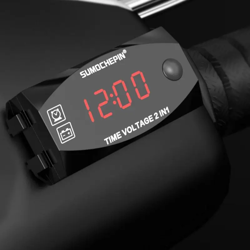

Haz caso a Bugui que sabe más por perro que por viejo, pon una mierda de estas para estar seguro de lo que está pasando:
es.aliexpress.com
Ojo, ese vale ocho leuros porque es envío desde España, los hay de china por menos de dos, y no tienes que conectarlo a la batería con conectarlo a la posición o algo así es suficiente, incluso lo puedes conectar a la luz larga para que no esté siempre encendido.
