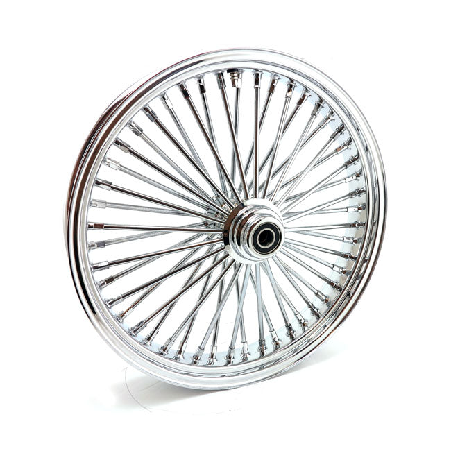

No, las hay de radios de verdad y sin cámaras y con los radios en el centro.
Y no son adaptadas con experimentos, son fabricadas así y bien fabricadas.

Las de radios gordos que llevo en la deluxe son sin cámara, fabricadas así, sin adaptaciones, y no pierden ni una gota de aire. En la Fatboy llevaba de radios normales también sin cámara y tampoco perdían aire más que unas de aleación normales. En ambas dos los radios salen del centro del aro de la llanta.

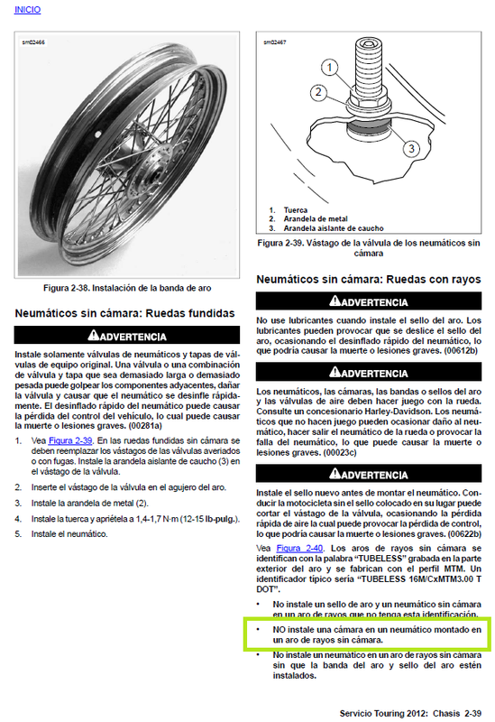

Hola Efímero
Desconozco que pone el manual de tu Softail, pero en el manual de la Road King, modelo que traía el "invento" de los radios con cámara, indica:
NO instale una cámara en un neumático montado en un aro de rayos sin cámara.
Igual es otra de tantas a las que nos tiene acostumbrados la moco, pero al menos te lo cuento.
Y me refería a invento para definir este sistema, porque como bien te dice Bugui hay que cambiar la banda de goma ancha que abraza la llanta para supongo, sellar los radios.
Las referencias para Road king:

Hola Efímero

Hola, T-93.
Pues, efectivamente, llevas razón.
He repasado el manual y esto es lo que aparece al respecto:
La próxima vez que vaya, se lo haré saber para qué ponga remedio.
No sé si será prudente esperar al siguiente cambio de neumático para deshacer la operación y quitar cámara añadiendo sellos nuevos, de llanta y de válvula.

Negativo, yo no lo pedí. Le comenté el problema de la pérdida de presión y optó por añadir cámara al conjunto.
Me pareció regular, por aquello de pinchar y quedarme tirado. Pero ya estaba hecho y, según me dijo, ese sistema daba problemas de perdidas y de ese modo se solucionaba.
Lo que yo ignoraba es que había que cambiar los sellos para mantener la estanqueidad.
Y sí, en su día y antes incluso de utilizar la moto, me leí el manual, pero claro, no recordaba ese dato.
Obraré en consecuencia. Gracias.
