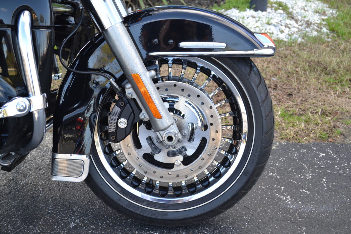

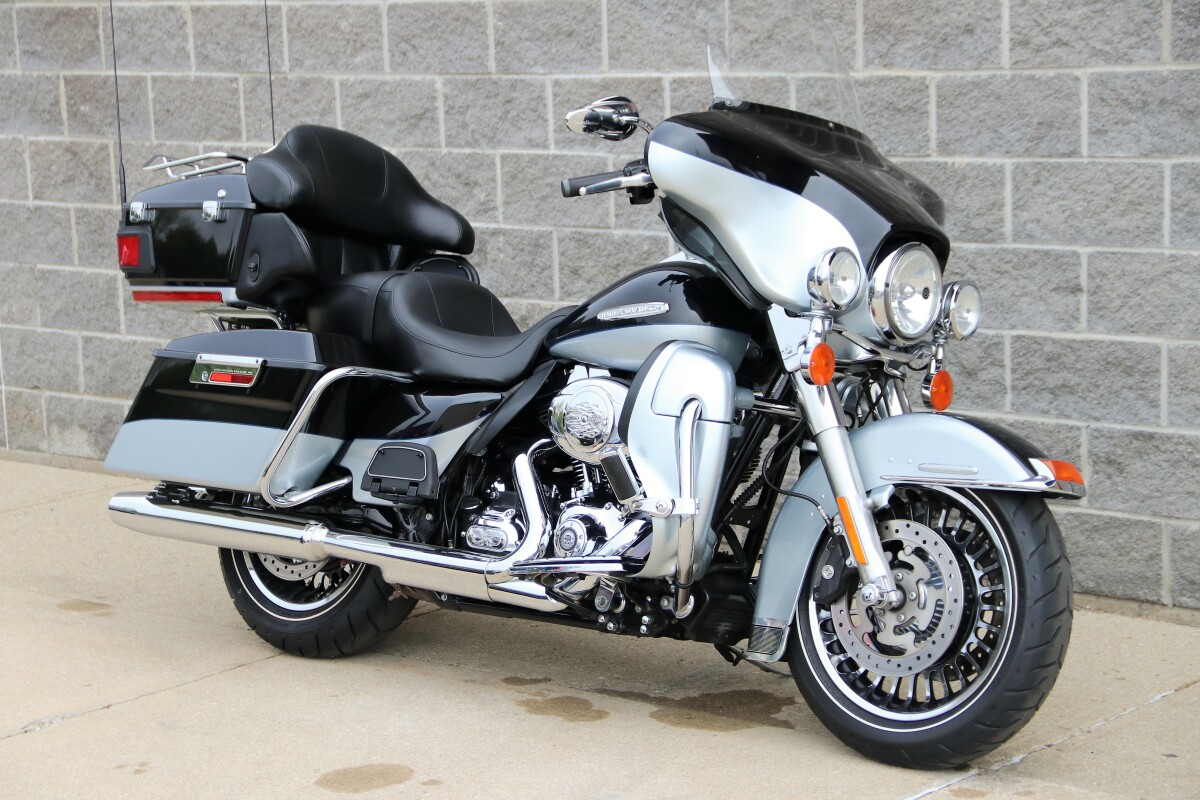

Agradecería a algún propietario de Touring (Electra o Road) con ABS que lleve en su moto la llanta delantera que voy a mostrar en fotos (de la web), me haga el favor de mirar a qué lado de la llanta van las letras o nomenclatura que lleva la rueda en relieve. Ahora explico la historia.
Modelo de llanta 28 SPOKE, 17 inches (algo así como 28 radios en 17 pulgadas)
Esta llanta creo que se montó en las Road King Standard y en varias Electras desde el año 2009 al 2013.

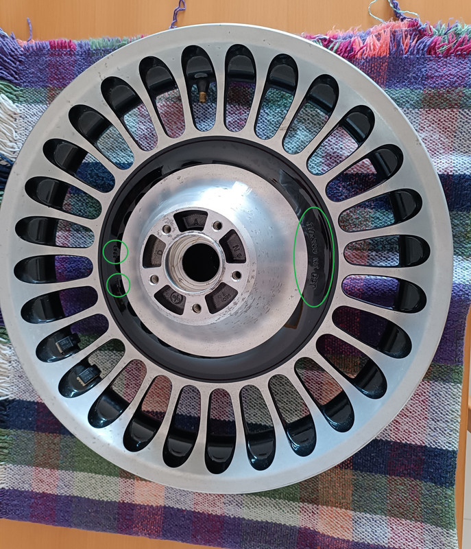

Ya comenté en otro hilo que quería cambiar la llantas de radios por unas de aleación, eligiendo este modelo porque me gusta estéticamente y coincide con el año de mi moto (el 12). El objetivo es poder montar la cubierta sin cámara y viajar feliz por esas carreteras con mi kit repara pinchazos en la alforja.
Pues me he metido en un jardín con la llanta delantera. Resulta que la que he comprado no es para ABS, ya que trae los 2 rodamientos iguales y según había leído tiene que llevar uno (lado izquierdo en sentido de marcha), distinto que lleva una ranura. Ya contaré como lo resuelvo porque influyen más parámetros como que el rodamiento ABS debe ser más ancho y supongo que tendré que adaptar el separador de rodamientos (también llamada manga) para no variar la cota exterior de la llanta a la hora de ponerla en la moto con sus casquillos (sensor abs y casquillo en este caso). Como digo ya explicaré a ver qué hago.
El motivo de la consulta es que la llanta viene sin cubierta y desconozco el sentido de giro, por eso necesito que alguien que la lleve en su moto, pegue un vistazo y me diga a que lado van las letras y números estampados en la llanta. Ahora pongo fotos de la que he comprado, señalando la ubicación. Con los discos de freno supongo que se verá peor que en mis fotos, pero supongo que alumbrando un poco se verá la sombra.
Vista general, marcado en verde
Vista en detalle
La de más longitud pone T17x3.00 MT DOT.
La leyenda va estampada en la banda de color negro brillo que lleva la llanta. En el otro lado no lleva.
Seguramente pensaréis como hacía yo al principio, pues qué más da si es igual por ambos lados ... y es cierto hasta que sacas los rodamientos y te das cuenta que los asientos (huecos) dónde van embutidos los rodamientos, no son iguales en ambos lados, ya que uno tiene más profundidad que el otro.
Por eso necesito determinar a qué lado de la llanta va la nomenclatura o leyenda, para poder colocar los rodamientos en el lugar correcto.
