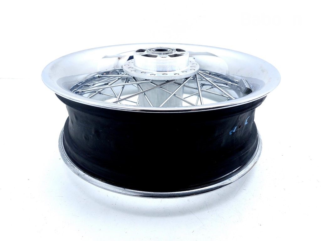

En la Road King el objetivo ha sido el mismo, poder circular sin cámaras y me diréis que la Road (2012) ya traía un sistema para llevar ruedas de radios sin cámara, pero debo decir que no me gusta el diseño del "invento", pues se trata de una banda de goma (tipo faja) que abraza el perímetro de la llanta, para después montar el neumático, con la salvedad de que cada cambio de cubierta, se debe renovar la faja de goma.
Ya no dependes de que haya neumáticos en la marca y acabado que quieras, también debes buscar el recambio y supongo que será exclusivo de HD.
Banda de goma necesaria para ir sin cámara.
Total, que me decanté por buscar un juego de llantas de aleación y todo este tinglao ha motivado el post que estamos leyendo y yo ahora voy contento "sin cámaras" y a buen seguro no pincharé jajaja
