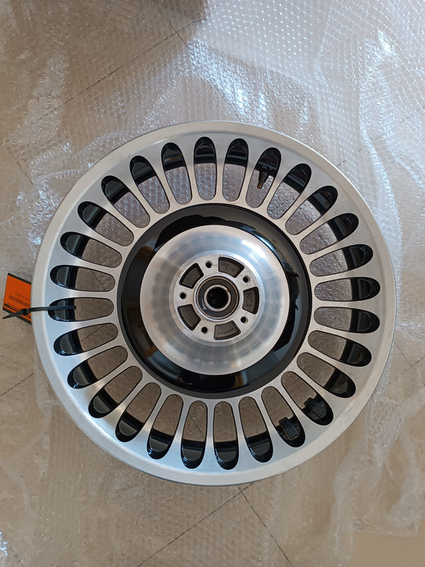

En el caso de la delantera la cosa se complica. La compré en un desguace de Holanda y venía con rodamientos "no ABS".
Breve recordatorio del sistema captador para el ABS en esta moto:
Resulta que la MOCO pensó que para darle un aspecto más retro, diseñó un sistema que carecía de la típica corona ranurada, que está presente en la mayoría de motos del mercado, que indica claramente que la moto lleva antibloqueo de frenos. Entonces sustituyó este sistema por otro magnético, que es tan sencillo como colocar en un lateral del rodamiento una pieza circular magnética. Ojo que este campo magnético solo lo lleva uno de los rodamientos (el del lado izquierdo en sentido de la marcha) y solamente en uno de sus lados, por lo cual guarda posición de montaje (muy importante jajaja). De este modo no parece llevar ABS, porque el cable del captador, va al sensor, que ocupa el sitio del casquillo separador (entre llanta y botella), en fin queda muy disimulado.
Os dejo una imagen de la llanta. Es un modelo de aleación de 28 palos, que montaron las Electra entre los años 2009 y 2012 (aproximadamente), también la llevaba la Road King Standar (que se comercializaba en los USA). La diferencia está en que la de radios es de 16" y esta es de 17", por lo cual al aumentar en 1 pulgada la llanta, baja el perfil del neumático para que no varíe el desarrollo final.
Total que pasamos de 130/90 B 16 67H) a 130/80 B 17 (65H).

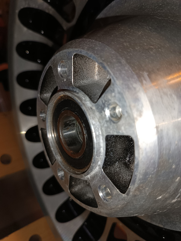

Vamos a quitar los rodamientos que trae, pues no nos vale 1 de ellos y como es lógico el otro lo cambiamos también ya que es aconsejable cambiarlos siempre por parejas.
Detalle de como vienen con algo de óxido en sus alojamientos.
Los rodamientos para modelos sin ABS son referencia 9276 B y tienen un ancho o profundidad de 15 mm.
Aprovecho para indicar la referencia del otro para ABS, es 9252 A y es más ancho, tiene casi 19 mm.

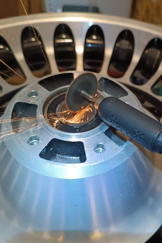

Lo primero es seleccionar uno de los dos rodamientos, que en este caso nos da igual, pero elijo el lado que tenga menos óxido y le presento a la dremel, realizando un corte tangencial en la pista interior, con cariño y cuidado para no dañar otra cosa que no sea la pista.
En este caso le hice dos cortes buscando debilitar la pista, pero con uno basta.
Resultado
Cuando conseguimos algo de espacio, apalancando con cuidado, rompemos la jaula o cincho que sujeta las bolas y sacamos la primera.
