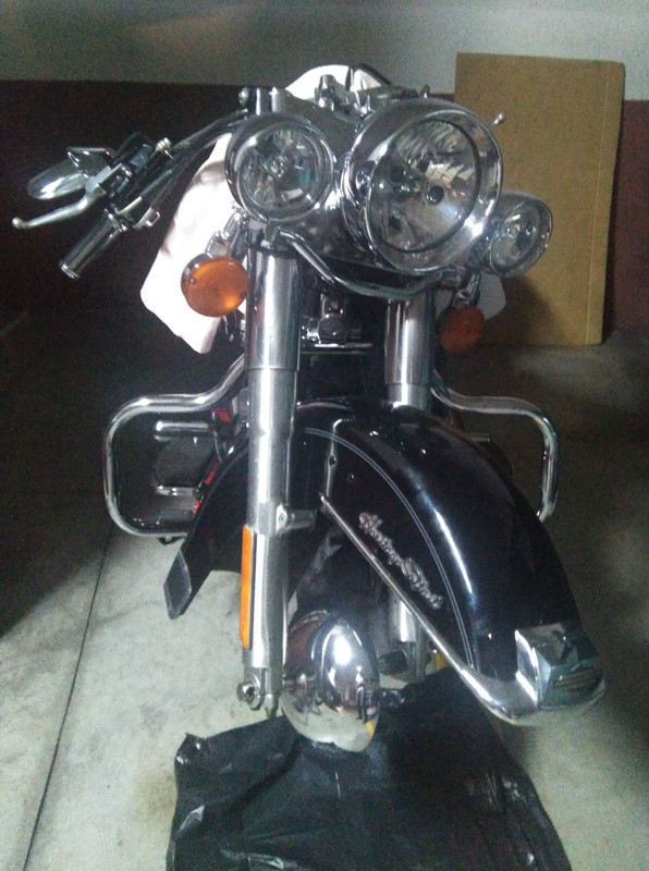

En la respuesta nº 18 de este post, traté el tema de cómo regular la altura de alumbrado en los faros auxiliares (para modelos que los lleven, como son las Heritage) y ya he avanzado un poquito con ello, os cuento.
Foto recordatorio de como venían regulados en mi moto. Apuntaban a las nubes :(

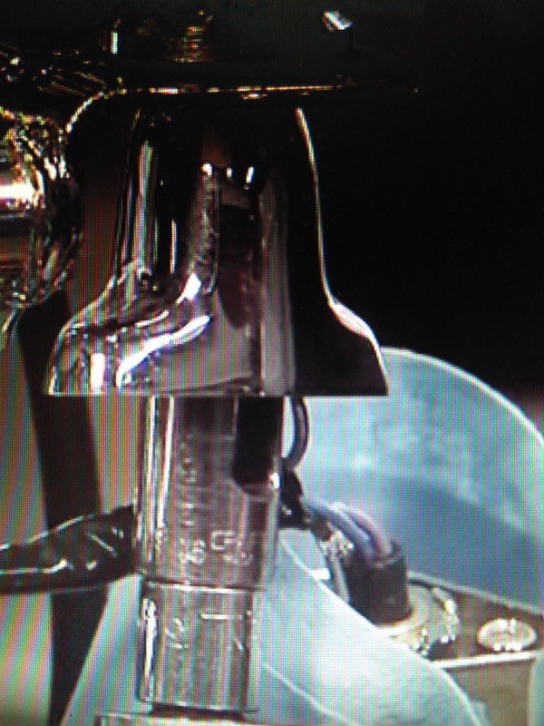

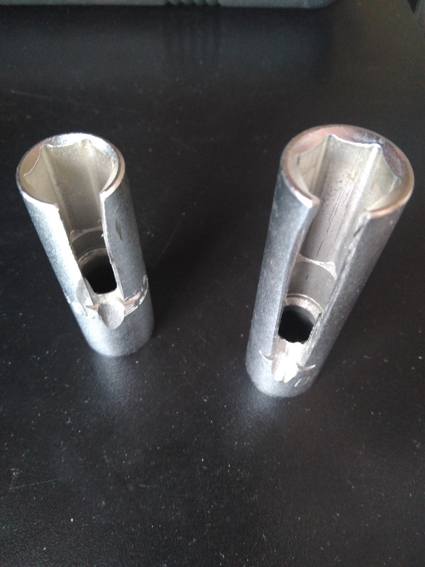

Tenemos que retirar el intermitente que va montado debajo del faro auxiliar. La alimentación eléctrica entra en una manguera por detrás del intermitente, la cual da servicio al propio intermitente y a través de otro cable que sube hacia arriba, alimenta el faro auxiliar, por lo cual al retirar los dos tornillos que sujetan el intermitente, nos queda colgando del cable que da servicio al faro. Ese cable para por el interior de un espárrago roscado solidario al faro y por el interior de la tuerca que lo sujeta por su base (vaya rollooooooooo jajajajaja)
Total, que no podemos aflojar/apretar la tuerca que sujeta el faro sin cizallar (o cortar) el cable que sube, por lo cual la idea era sacrificar una llave de vaso largo en medida 9/16" que corresponde a la tuerca que sujeta el faro. La idea la he sacado de internet.

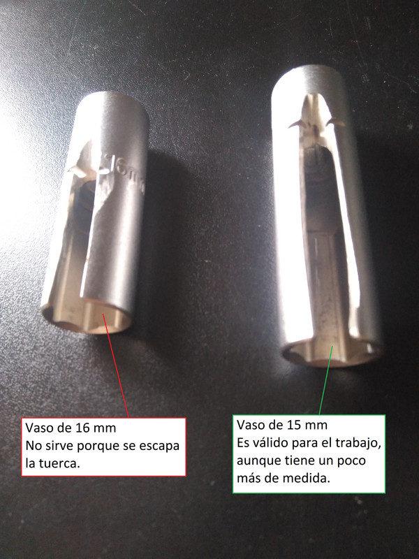

Ante la imposibilidad de encontrar de forma fácil y precio asequible un vaso largo de 9/16, decidí jugármela con vasos en milímetros. Primero compré uno de 16 mm típico de bujías y le presenté a la radial, quedando el vaso un poco aligerado jajaja, pero la risa duró poco ya que excedía en demasiado la cota en pulgadas y la tuerca se escapaba al intentar aflojar.
Recordamos que 9/16" equivale a 14,29 mm y ahora pude comprobar que 16 mm es muuuuuuu grande.
Después busqué un vaso de 15 mm y del mismo modo, le recorté un poquito para conseguir hacer una especie de "U" en uno de sus lados, por la cual pudiera discurrir el cable eléctrico del faro mientras aflojamos/apretamos la tuerca.
Finalmente puedo comentar que el vaso de 15 mm sirve para nuestro propósito y he conseguido regular los faros de la moto. A ojo los había dejado un poco altos, los he bajado a la par de la luz corta. A estos faros los estoy denominando auxiliares, pero creo que deben ser antiniebla porque cuando están encendidos si cambias a la luz larga, estos se apagan.
Fotos del vaso artesano ...

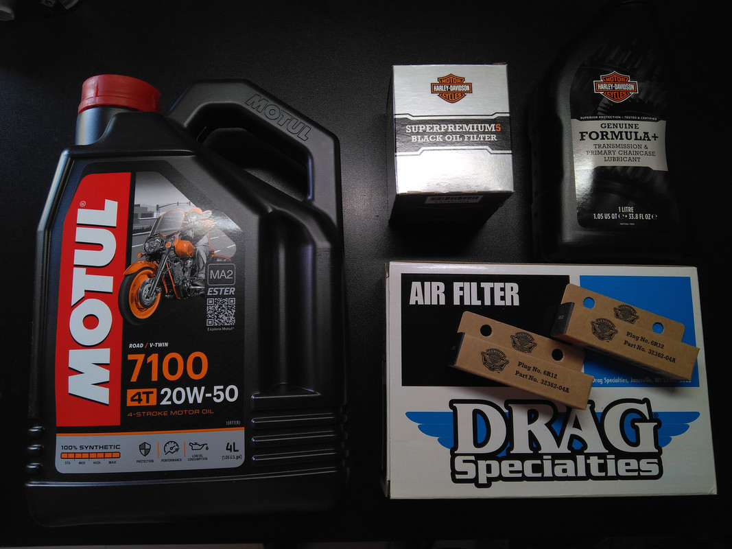

Pues ya tocaba renovar los consumibles una vez más y tras adquirir lo necesario, cambiamos sin novedad el aceite motor con su filtro, aceite de la caja de cambios y la de primaria, dos bujías y el filtro del aire

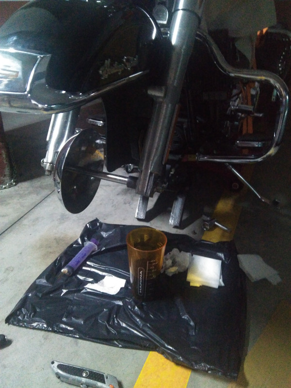

Tenía pendiente cambiar el aceite de la horquilla, ya que según manual debe hacerse a los 32000 kms y ya iba pasado un poquito.
Pues manos a la obra. Aprovechando que tenía la moto elevada para cambiar la cubierta delantera, la cosa ha sido coser y cantar. He preparado para el cambio un par de botes de aceite para horquilla Tipo E ( a saber que densidad tiene esto), los dos tornillos de vaciado de las botellas con sus juntas y una llave de 1 3/8" para poder aflojar/apretar las tuercas denominadas "Tapón del tubo de horquilla", que van ubicadas en la parte superior de las botellas.

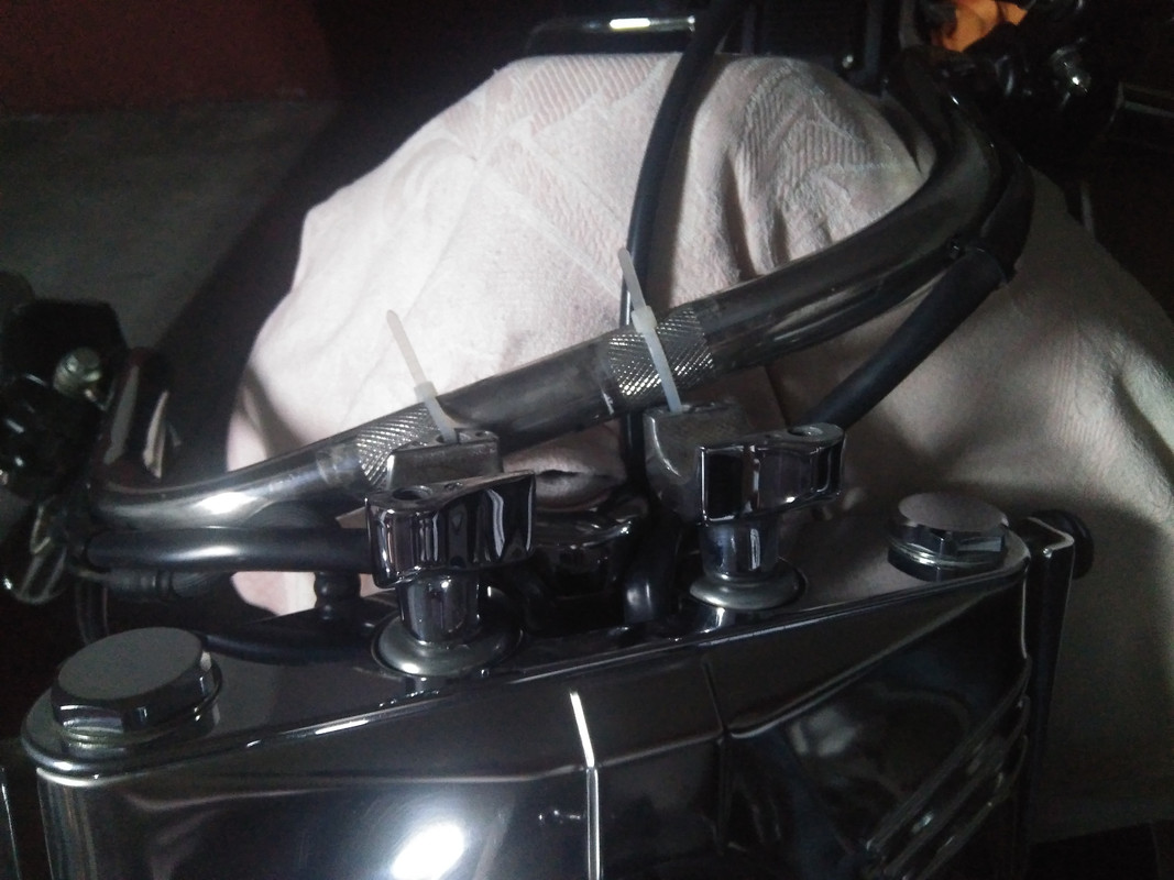

Para acceder a estas tuercas, se retira el manillar un poco hacia atrás para poder trabajar con la llave de vaso.

Al parecer las Heritage y las Fat Boy llevan estos tornillos bajo la presión del resorte de la horquilla y se debe tener cuidado al aflojar ya que pueden salir disparados por la acción del muelle, pero cual fue mi sorpresa que tras aflojar con el máximo cuidado (con un trapo y apretando hacia abajo según aflojaba), el tornillo salió sin más, no siendo el caso como en otras motos que efectivamente salta hacia arriba por el muelle ...
Imagen del tornillo ("Tapón del tubo de horquilla")
IMG-20200808-WA0025
Las juntas de goma de estos tornillos salieron aplastadas y rajadas en su parte inferior, como no tenía recambio probé a darles la vuelta y de momento la horquilla no pierde, aunque posteriormente las compré para sustituirlas el próximo cambio de aceite.

Después he abierto los tornillos de vaciado de la horquilla y he drenado el aceite usado, oscuro y algo degradado.
IMG_20200808_215212_086
A continuación y ayudado de una jeringuilla de 60 ml, tras reponer los tornillos y arandelas nuevas he rellenado ambas horquillas.
Según manual mi modelo lleva en cantidad 382 ml.
He sacado de la botella derecha 375 ml y de la izquierda 380 ml, reponiendo la misma cantidad por si quedaba en el interior algún sedimento que completara el volumen, o también pudiera ser que al estar el aceite usado degradado, pues ocupe un volumen menor (pensando en voz alta). En resumidas cuentas prefiero llevar 5 ml de menos que tener que cambiar después un retén :)

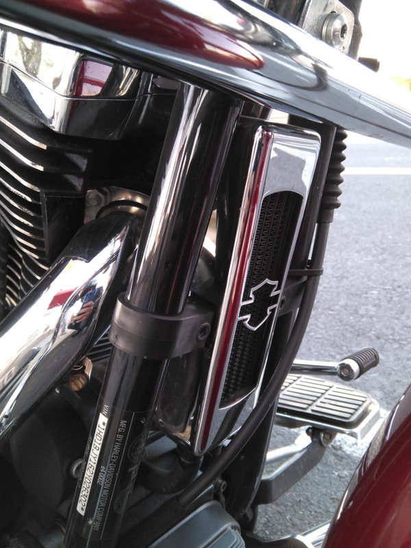

Un buen amigo tiene instalado en su Heritage 2002 un radiador de 6 celdas entre los dos tubos del chasis y seguramente cumple su función en marcha, pero claro en tráfico urbano con sus atascos y semáforos la cosa cambia. Como ya he comentado uso la moto casi a diario y en una ciudad grande la moto se calienta pero bien, situación que se agrava con los calores del verano.
Estuve varios meses buscando información sobre radiadores para mi moto y encontré algunos para Touring que llevaban acoplado un ventilador junto a las celdas del radiador, que se supone extrae el calor en esa zona. Tiempo después encontré algún producto para mi modelo equipado con ventilador.
Los montajes anteriores se hacían entre los dos tubos del chasis (zona frontal de la moto), como en la moto de mi colega (ver foto)
IMG-20190317-190642-342
Seguramente se dieron cuenta que si se desplazaba el montaje hacia un lateral de la moto, el radiador recibiría mayor flujo de aire y la refrigeración del aceite sería más rápida. Se instalan en el lado izquierdo ya que hay más espacio disponible, por estar ubicados los cilindros más a la derecha en sentido de marcha.
Los radiadores que encontré más actuales fueron de la marca JAGG y son de dos tamaños, unos de 6 celdas como el de la foto anterior y otros de 10 celdas, que al ser más anchos permiten montar el mencionado ventilador.
De los modelos sin ventilador también hay unos llamados DeLuxe que llevan unas aletas arriba y abajo haciendo juego con las aletas de cilindro, pero son más voluminosos y eran el modelo estrecho (6 celdas)
Imagen de un kit radiador 6 celdas de montaje lateral

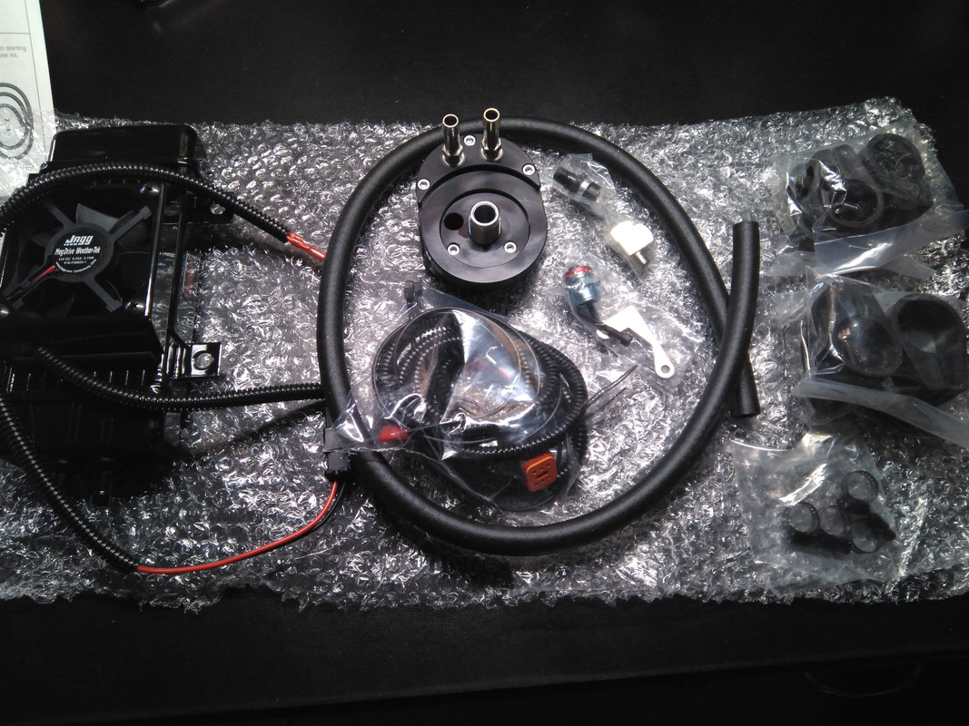

Dentro de la caja encontramos lo siguiente y unas hojas grapadas con las instrucciones de montaje, que vienen en inglés
IMG_20200616_210006_396

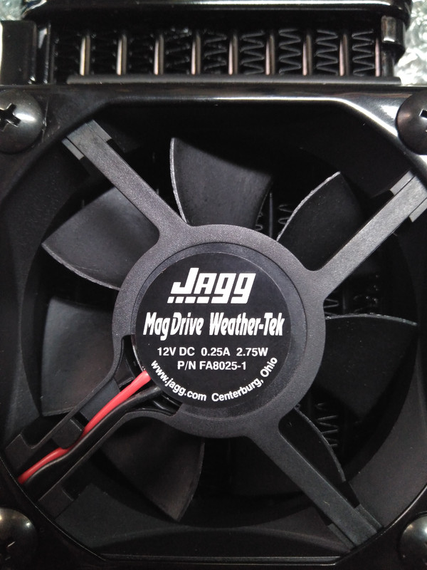

Y detalle de las características del ventilador.
IMG_20200616_212002_062
