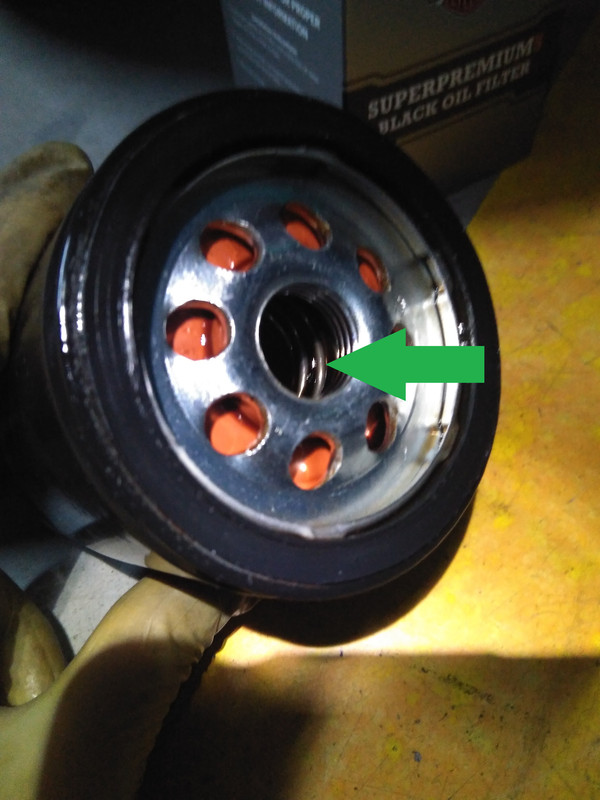

Esa tapa la habrá comprado a posteriori ..//..

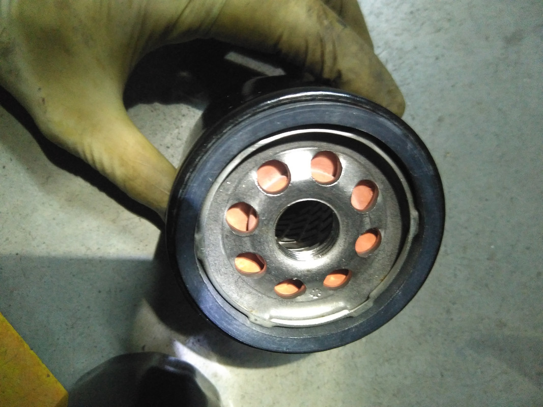

Es una válvula de seguridad para despistados. Esos que cambian el aceite cuando se vuelve chocolate. Imagina que no te acuerdas de cambiar el filtro unas cuantas veces y llevas el de partículas más finas y te gusta apurar los cambios al máximo. Aquí en el foro hay ejemplos.Lo de la válvula de alivio me suena a cuento chino
Funciona y es barato.Y si no tienes, puedes hacer la ñapa de Bugui: un trocito de cinta de carrocero en ese mismo sitio.
Sobre el filtro de aceite: creo que lo de superpremium se refiere al tamaño de las partículas que impide el paso. El tamiz es mas fino en el superpremium. Sobre el muelle....ni idea.
Lo de la válvula de alivio me suena a cuento chino, el filtro ha de filtrar y no 'aliviarse' si tiene mucho trabajo. Si se 'alivia' a dónde va la kk?
No compraste un filtro de aire lavable.....te toca cambiarlo en x km's....

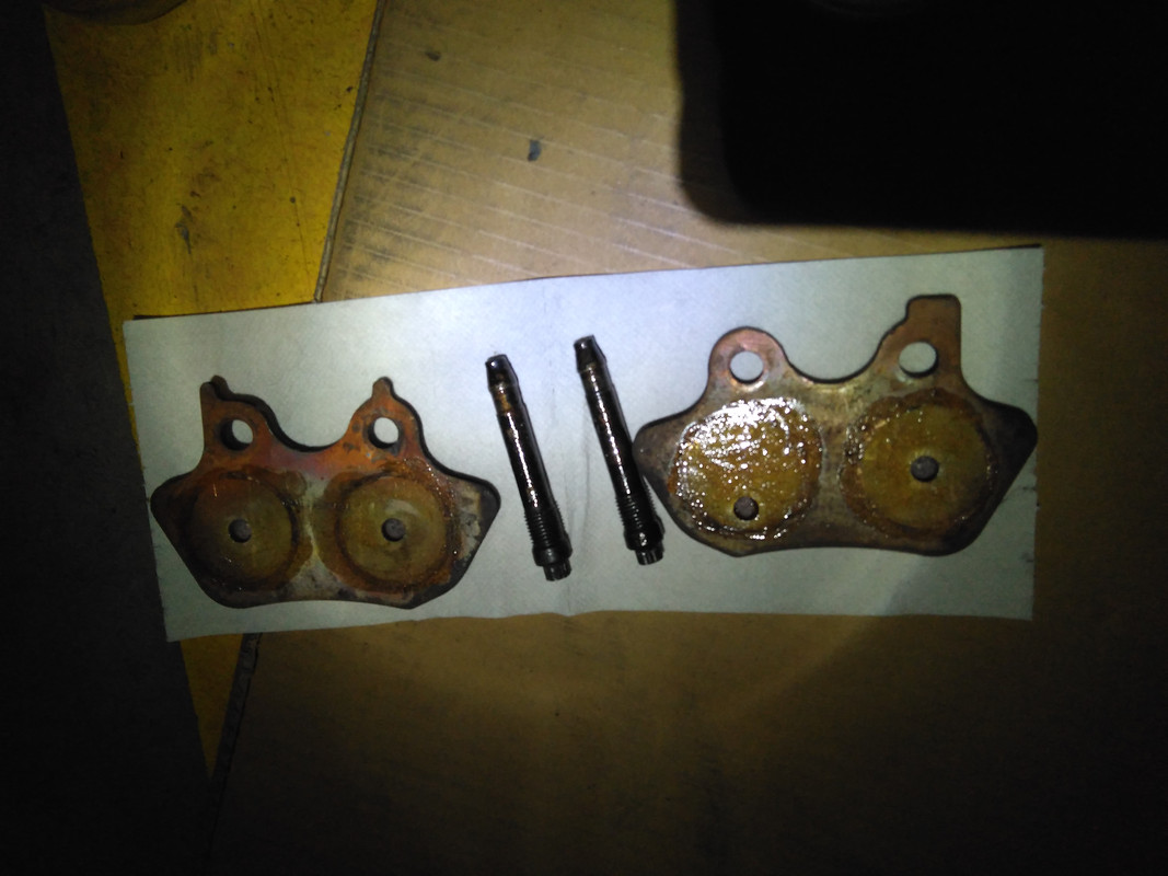

Ah, y si la pastillas de freno chirrian, es cuestión de ponerle grasa de cobre entre las pastillas y los pistones. Y si no tienes, puedes hacer la ñapa de Bugui: un trocito de cinta de carrocero en ese mismo sitio.
Funcionamiento del filtro
Funcionamiento de la válvula de seguridad
Esquema de un filtro.
Básicamente funcionan todos igual.
A estas alturas no creo que anden inventando mucho con una pieza que funciona.
La válvula impide que se tape y reviente el motor.
Esa es la teoría.
