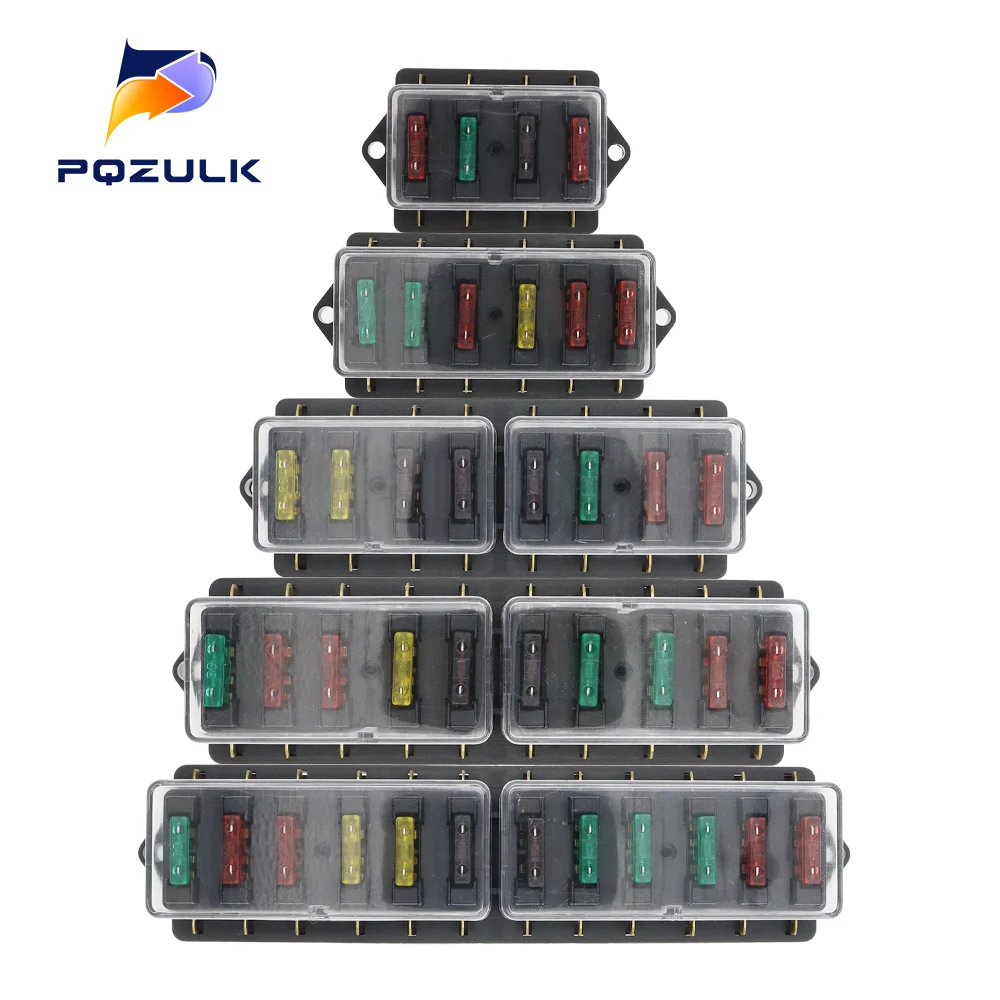

Debajo hay reles pero fusibles de esos noDebajo del asiento?
Miraré el lunes a ver…. GraciasTapa triangular. Ahí está la parte electrónica de fusibles. 4 fusibles un relé y el maxifusible térmico.
Perfecto os iré contando a verTambién podría ser que se los haya quitado a posteriori. Por eso no los encuentras. Si han anulado los fusibles, habrá empalmes. Revisa que estén bien soldados.
Esos si me suena que tengo varios debajo del asientoVer el archivos adjunto 96804
