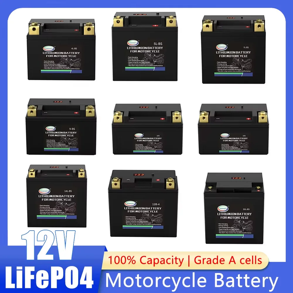

Home, mapunto en enlace de las bateridas, pero después de hablar de los CCA y todo eso, estas no veo por ningún lado nada sobre los CCA. Yo creo que para la spontex es la 14L-BS, que en principio si está bien construida ha de ser mejor que la que llevo, pues la que llevo ahora siendo del mismo tipo es bastante más pequeña.
La próxima pillo una de esas, repito que a mí lo que me vale es que la halláis probado.
Antes salía una página en la web del chino donde venían las equivalencias, medidas, cca's, etc. Ahora no la veo.
Sólo he encontrado ésta que en las imágenes de arriba, hay una que pone 'product parameters' donde salen.
Pero el bms es el módulo que controla la carga de la batería. Sin eso. Puede salir ardiendo o que las baterías no se carguen con el mismo voltaje.
Lo normal es poner un BMS en condiciones, que aguante la tensión requerida, y no series de tres pilas si no series de cuatro, es decir que aunque tú necesites 12 V la tensión interna de la batería sean 16,8 V y así tenga de sobra para lo que tú necesitas.
Pa tu moto esta. Pone 520CCAs, pero será mentira. Cuando la compré creo que ponía 600 y pico....
Abajo viene una tabla con las características de cada batería.
Cones, con que mientan en la mitad y sean solo 260 ya es muchísimo mejor que la HD y casi la mitad de precio.
Y es de las que no explotan todo el rato.
