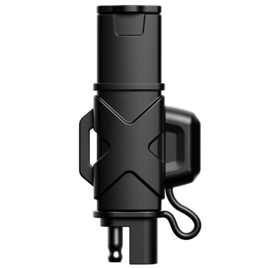

Los Noco tienen su propio sistema de conexión, y no es sae, algo que sucede con la mayoría de cargadores.
Tienes que comprar un adaptador
En cuanto al modo, depende de la batería que vayas a cargar. Mira a ver cual tienes.
Las baterías de plomo se cargan con el modo 12V. En el caso de baterías AGM se usa el modo 12V AGM, y las de litio con el 12V Lithium.
Efectivamente memoriza el último modo usado.
