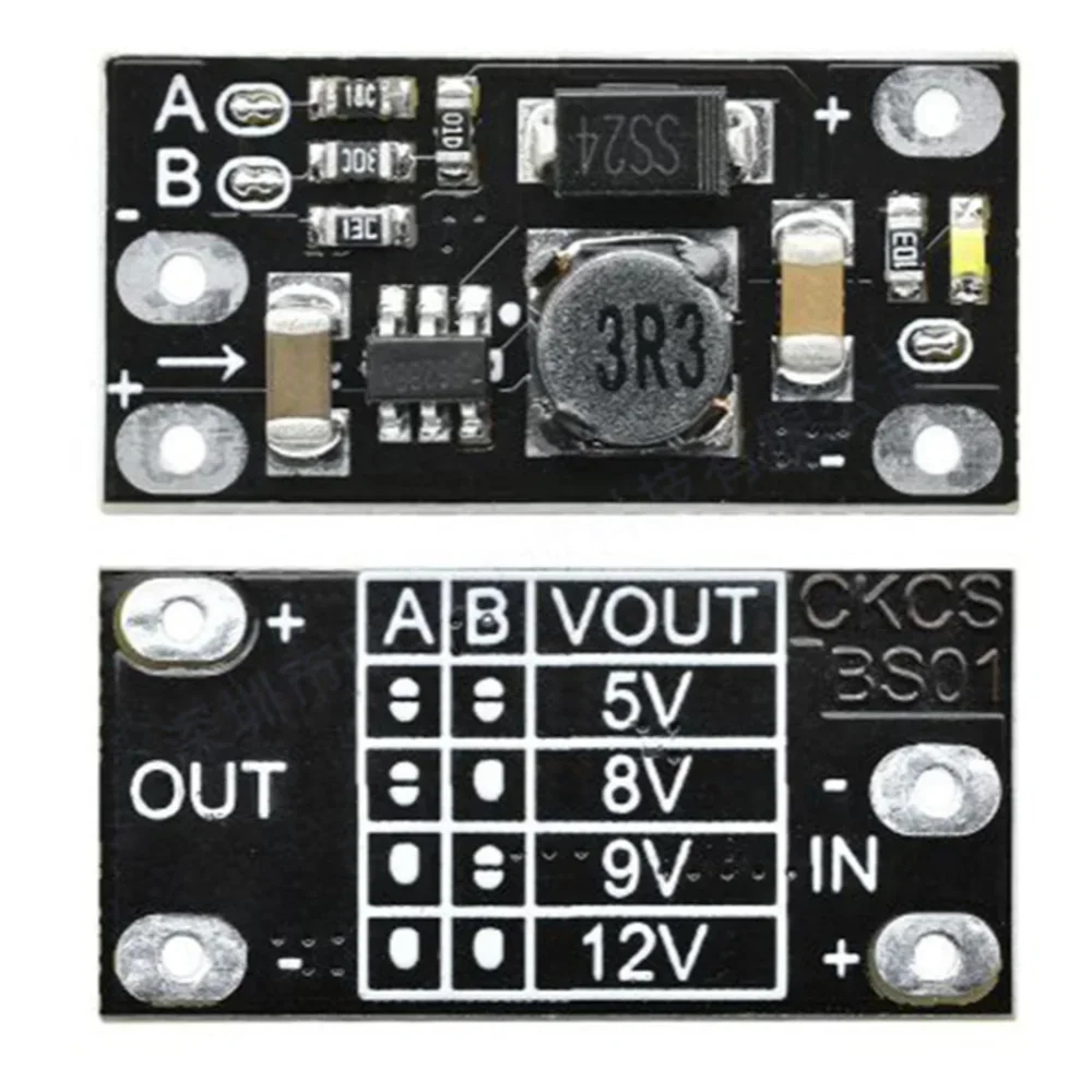

Para el Xiaomi y le pondría las pilas por fuera para poder cambiarlas en una base de estas:
Y en el hueco que dejan dentro las pilas le puedes poner un convertidor DC/DC con un cable de metro y medio para conectar al terminal SAE o mechero de la moto; puedes poner esto en vez de las pilas o las dos cosas, solo tener en cuenta o no conectar las dos cosas a la vez o poner un par de diodos para no meterle corriente a las pilas.
Luego poner el cable que salga del inflador o poner un enchufe para poder quitar el cable es cuestión de gustos.
