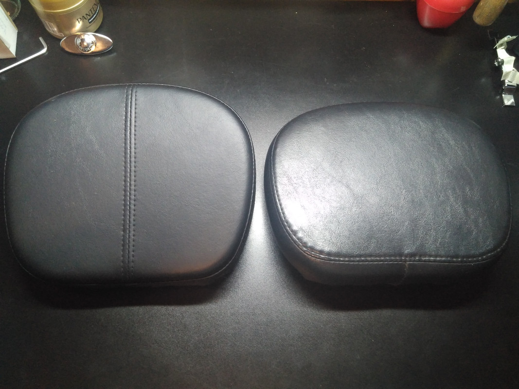

Como curiosidad os cuento que la almohadilla de origen es más fina que la del respaldo de "segunda espalda", que presenta una forma trapezoide y consigue más anchura en la parte superior.
A la derecha la de serie, es lisa del año 2005. La otra trae un pespunte que va a juego con el asiento al cual pertenecía, creo que es del año 2016.
IMG-20200408-205835-973
Otra diferencia es el ancho superior de la almohadilla. La más ancha le resta espacio útil al acompañante, pero como todo y habiendo la posibilidad, es mejor probar ambas y decidir cual va mejor.
IMG-20200408-205913-677

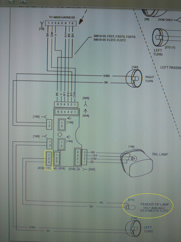

Básicamente es el mismo procedimiento que el delantero, salvo porque aquí tenemos una instalación en el piloto trasero para esta función.

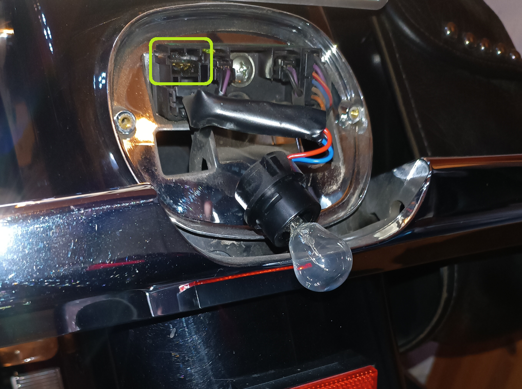

Dando vueltas por internet encontré un esquema del piloto trasero y me dio la idea para hacerlo. La primera intención fue pasar un cable desde el faro delantero y dar servicio a ambas punteras a la vez.
Esquema

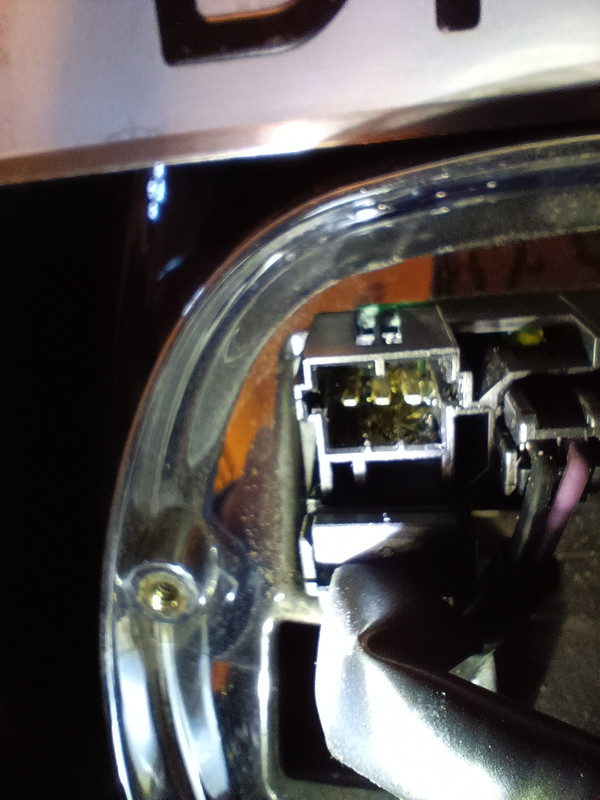

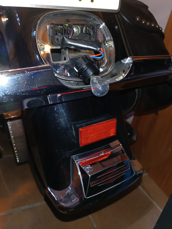

Vista general con el piloto retirado
Marco en verde dónde debemos conectar la ficha o terminal
Más cerca
Podemos observar que tiene tres pines o contactos. Uno es positivo desde alumbrado (luces de posición), otro es positivo desde pare (luz de freno) y el tercero es el negativo o masa.

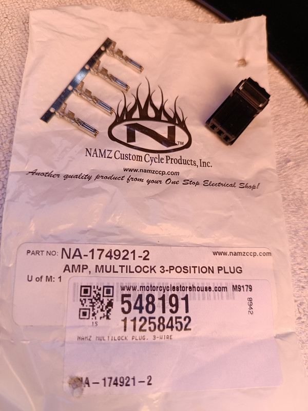

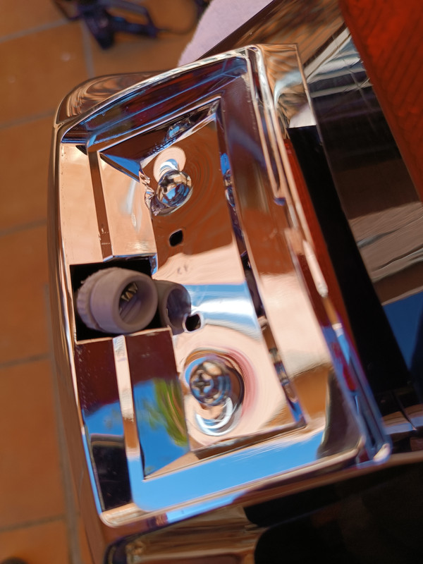

Debemos encontrar un conector adecuado para la forma del piloto.
Lo conseguí encontrar en Dakota Kustom, con una atención 10 de Andrés que me ayudó de forma espectacular (muchas gracias)
Compré el terminal o ficha y los pines que van dentro.

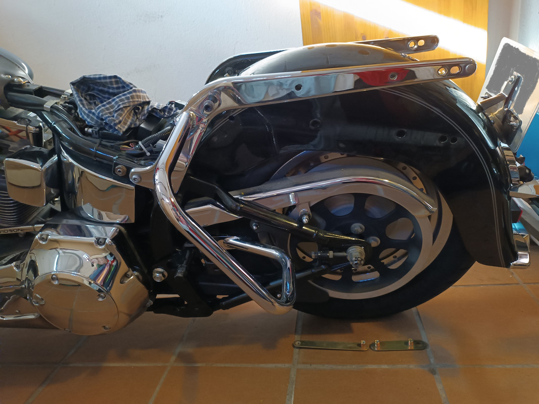

Es más fácil sacar el guardabarros que la rueda trasera. Vamos a ello.
Desconectando los conectores y retirando los 8 tornillos laterales de los espadines (4 por lado), es muy fácil (Bueno y quitar antes las alforjas, quién las tenga puestas).

Detalle del conector o ficha y los terminales.

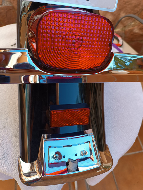

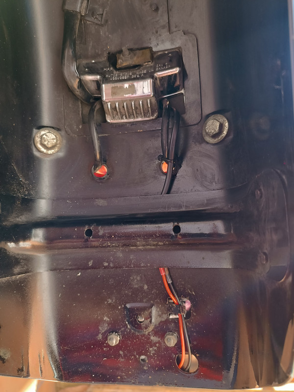

Preparamos el guardabarros, retirando la puntera del extremo.

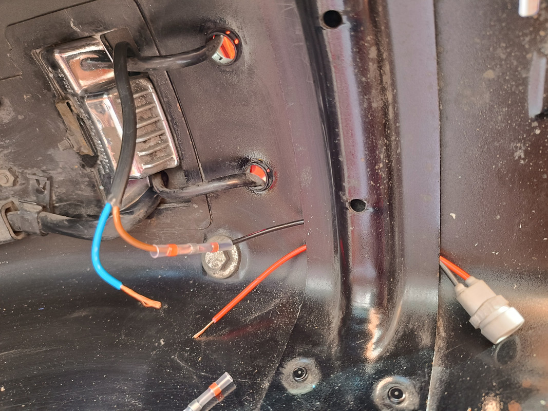

Tenemos varios orificios para pasar los cables. El hueco con forma de U, lo usaré para sujetar los cables.
Tomamos medida desde el piloto a la puntera del guardabarros para la longitud de la instalación.
Presentamos los cables buscando un camino que no tenga muchos pliegues, que no queden colgando, etc en una palabra que nos quede curioso jajaja (nos podemos ayudar de alguna brida plástica para sujetar nuestra nueva línea a los cables que ya tiene el piloto).
En la siguiente imagen, se puede observar el trayecto de los cables. Arriba sujeto con brida en su salida del piloto. En medio lo paso detrás del refuerzo metálico del guardabarros. Abajo antes de salir hacia la puntera, lo sujetamos en la U

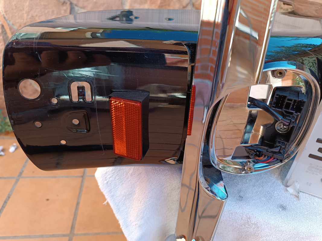

Vista exterior
Aquí vemos mejor el casquillo o porta lámpara. Es de goma y he recortado el perímetro para que tenga más movilidad en el hueco.
Olvidé hacer foto de la colocación de los pines o terminales en los cables. Una vez puestos probamos a meter el primero en la ficha, tiene dos posiciones y en una encaja y en la otra no. Una vez vista su posición, los otros dos igual. No recuerdo la posición que guardan, pero con el multímetro en modo voltios lo veis fácil.

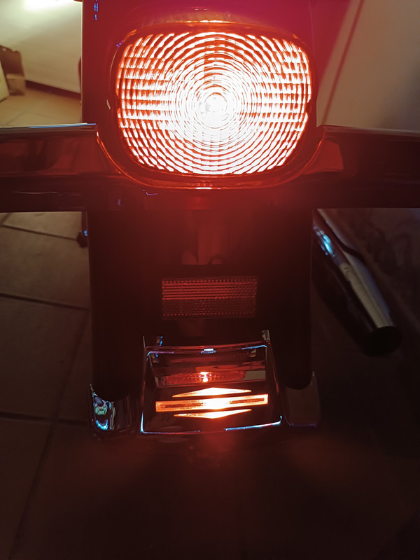

Sobre decir que se puede conectar para que luzca con el alumbrado de posición o sólo cuando accionamos un freno.
Quizá instalando un casquillo para lámpara de dos filamentos se pueda con ambas, pero no hay mucho espacio.

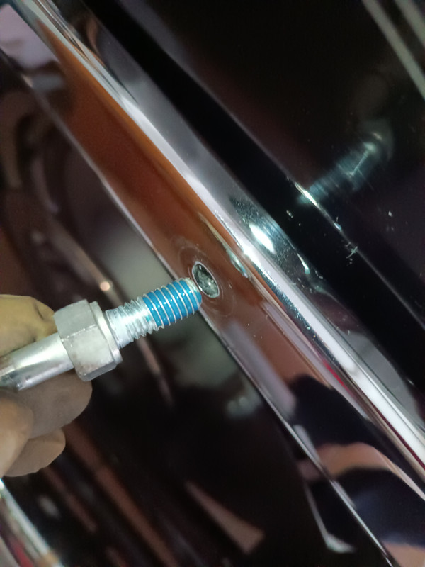

Al montar el guardabarros, aplicar un poco de fija-roscas a los tornillos de los espadines

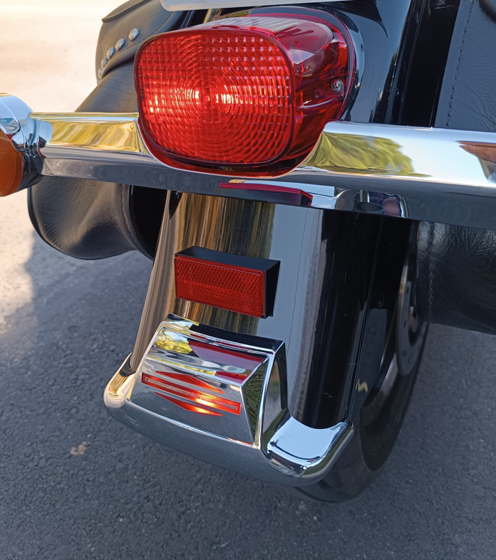

Vista del trabajo acabado
La foto es cutre y oscura, pero leñe así se ve que luce :p
Otra con luz natural
Poco más que decir, ya tengo la punta encendida por si paso por la OA :cool:
Espero que sea útil por si alguien tiene el capricho de hacerlo

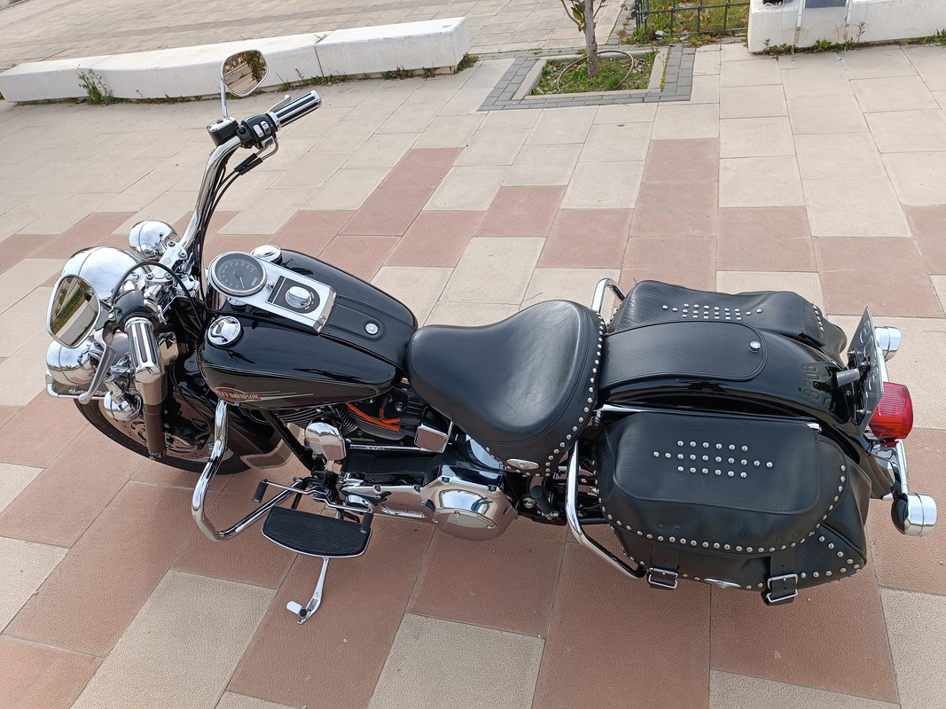

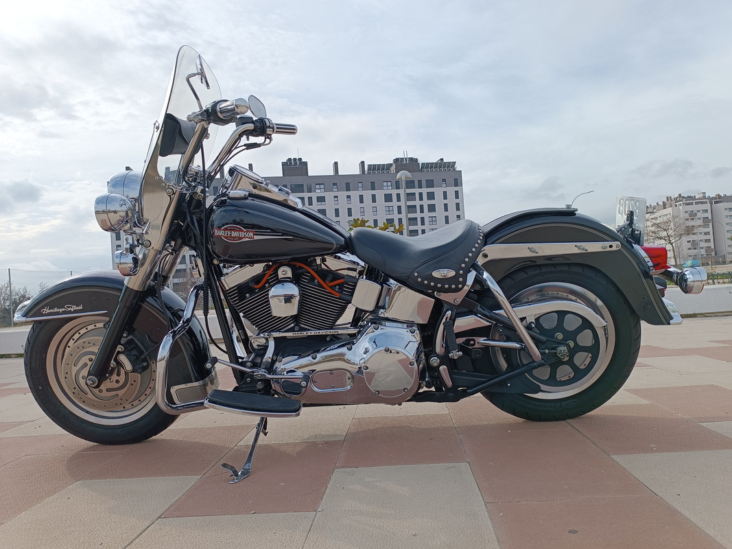

Buenas ...
Os dejo unas fotos, porque con la llegada de la otra no subo nada últimamente de la Softail
Monoplaza y sin alforjas.
Sin pantalla y monoplaza.
Ahora con el taco (que me sujeta muuuu bien la "riñonada"", excepto el respaldo de acompañante.
