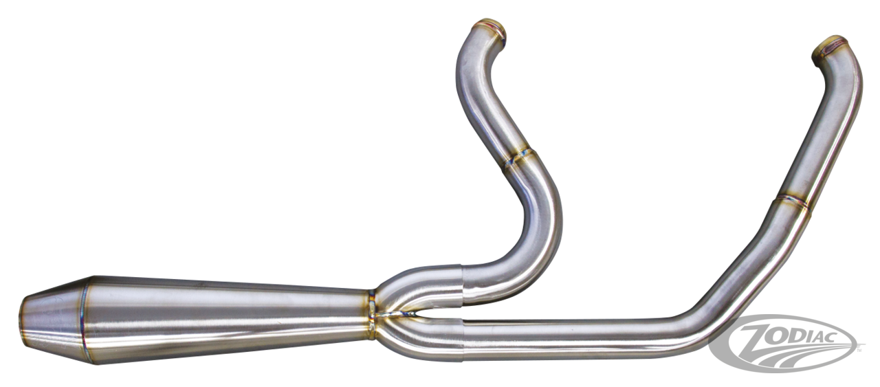

Sistema de escape 2 en 1

Los escapes son caros? Pues si… entre que todo ha subido y las modas
Los escapes que tengo short shot costaron en su dia 350 euros y hoy en la misma web casi 900…
Y dudo mucho que sean mejores
En 450 que entra?
Por lo que yo entiendo un escape ya vale 1000 euros y un filtro si no es solo elemento filtrante, lo que quieras y más.
He estado hablando esta tarde con el y he aprendido un poco mas
450€ es lo que cuesta la repro (stage 1), entiendo que la reprogramara para ese tubo, ese filtro, o ambas cosas
La mete en un banco de pruebas una vez cambiado el tubo y el filtro y le cambiara los parámetros para que su rendimiento sea el optimo.
En algun sitio he leido que aumenta entre 20 y 30CV
También me ha dicho que seria aconsejable que cada vez que se le cambie el filtro o el tubo, se haga una repro, pero mas básica, ya que el tubo o el filtro ni tienen los mismos materiales, ni el mismo diámetro ni el mismo caudal, etc etc.
También le he preguntado si la repro hace que consuma mas y me ha dicho que no tiene porque, aun que aumentado la potencia con esos CV, algo mas debería, aun que peor seria si le cambias tubo y filtro y no le haces la repro.
Y por ultimo que si al hacerle una repro tendría problemas a la hora de pasar la ITV, y me ha dicho que ninguno
