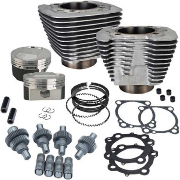

Si esa moto fuera mía ya tendría el motor despanzurrado y el recambio pedido.
Aprovecharía para hacerle una subida de cilindrada y sales con moto nueva.
La bomba de aceite tiene despiece. Se puede cambiar toda o solo la parte que se haya roto. En Ebay encuentras de segunda mano.
Biela con holgura, esta parte se ha de revisar bien.
Pero puedes buscar un cigüeñal reparado o enviar el tuyo a revisar y reparar. Hay un poco de controversia en ese tema. Busca los post sobre el tema en el foro.
Si no hubiera que desmontar cárteres es un ahorro importante, pero ante la duda vale la pena hacerlo.
No se que otras partes mas puedes necesitar, pero hay piezas para aburrir por la red.
con menos 3000€ tienes la moto rodando.
