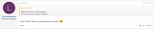

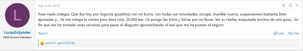

Yo es que eché cuentas, entre esta captura de pantalla:
Screenshot 2024-08-16 at 07-38-59 Nuevo en Harley nuevo en motos nuevo en el foro Foro Harley.png
Y esta otra:
Han pasado 5 años y 5000 km, no me he dado cuenta de que habías cambiado de moto, no he leído todos los comentarios solo esos dos.
