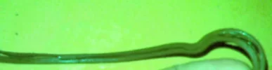

Por fa...¿alguien que me confirme a que se deben estas manchas de aceite?
Pues el mio es pintado negro, y en la parte de abajo esta pulido, donde va la junta no tiene pintura, es posible que la tapa este manchada, pero no es tan normal, se planifican después de pintar, si tiene pintura es que la planificaron poco, si estuviera manchada se arregla fácil, planificándola un poco con lija de agua encima del mármol de la cocina.
En la referencia de la pieza, (no en el manual, en el que trae la junta) sale además del número de pieza, la versión, me explico además de "333" por ejemplo pone "333-b" o "333-c" o algo así, el caso es que han cambiado de modelo unas cuantas veces para el mismo motor, yo no se por que cambiaron tanto, pero algo paso para que cambiaran, o algo paso al cambiar, pero esto mejor preguntarlo en repuestos.
No se ve muy bien en la foto, es la junta rota, se partió por la mitad a todo lo largo y no es por ponerla mal, ni por falta de cariño, no es posible que nunca les haga ni un rasguño y esa la rompiera entera por la mitad haciendo lo mismo.
