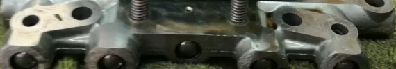

Hoy he estado en el taller a ver si tenian el presupuesto y aun no lo tienen pero he aprovechado para hacerle unas fotos se me saltaban las lagrimas

Bueno parece que no pinta muy mal la cosa no? En la culata por lo que veo ha fallado el asiento del muelle, y en la bomba no veo un desgaste anormal más allá del desgaste normal por los km. Esos trozos no creo que llegarán muy lejos, de ser así habría roto.
Yo comprobaria las guías de válvulas que no haya habido ningún desgaste raro, reparar el lío con las válvulas, una bomba nueva y a rodar.
Por cierto ya que estás metido en faena, unos árboles mejores y un sistema de engranajes de s&s? Ellos tienen dos tipos de bomba para el tc, una es el sistema original mejorado, y la otra es un sistema de engranajes que es la polla...

Joder tio. ¿Pero què mierda de arandela rara es esa que han puesto ahí?.
Parece como uma especie de arandela de aluminio con rebajespara colocar juntas de goma. Algo así como una especie de arandela metaloplástica que recuerdo haber visto en algún equipo mecánico pero que no tiene nada que ver con lo que realmente lleva, que es un reten como el que está al lado y que realmente cuesta dos perras....
Hombre dos perras no pero si unos cuatro euros euros,tambien me han dicho que las culatas hay que ponerlas nuevas y que vienen en pareja,aun esperando el presupuesto,parece que les da pereza nose a mi me tienen atacao,ah y la placa donde van las levas tampoco es la original suya segun el catalogo de hd que le metes el vin y te sale todo el despiece y sus referencias deberia ser del 06 y esta es del 04
Ademas de apreciarse que estan limadas tampoco se sabe el motivo
