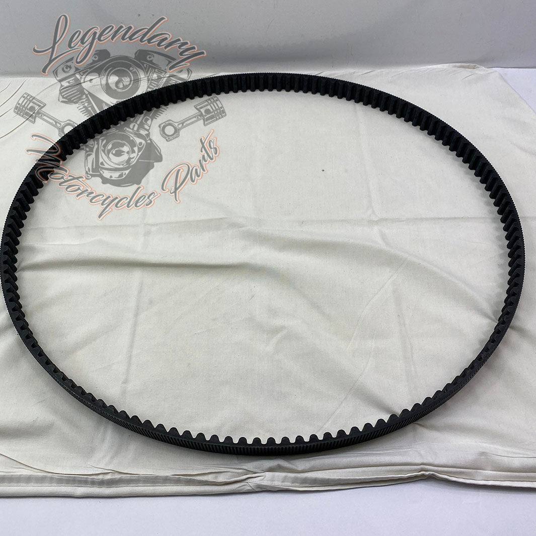

La correa de transmisión no tiene buena pinta en un par de puntos y ya que estoy metido en faena buena quiero cambiarla, ya me ha dicho un colega y por algún vídeo que he visto que tengo que desmontar toda la primaria, lo que no sé es qué útiles necesito y menos aún cómo puedo conseguirlos para usarlos lo que me haga falta y devolverlos pues imagino que comprarlos será una buena pasta
Que precio puede tener la correa??
Como de fácil/dificil es cambiarla?
Para ir haciéndome una idea de donde me meto
La foto de la de Amazon parece la misma que la de AliExpress![]()
Correa de 135 dientes OEM 40307-00B
Correa de 135 dientes Ref : H-D : 40307-00B Conforme a las fotos Marca : Harley-Davidson Tipo : Ocasión Monta en : Softail de 2000 a 2006www.legendary-parts.com
Tienes donde elegir![]()
Correa de transmisión trasera fácil de montar, piezas de repuesto para harley-davidson, Flst, Heritage, Fxst, Softail estándar, buen rendimiento, 40307 - AliExpress 201355758
Estos vídeos estuve mirando algo ayer, los veré completosAndrés tiene tres videos con su moto, abre por una avería en la primaria pero al tener abierto todo aprovecha y cambia correa, mírate parte del primero y del tercero, aunque yo los disfrutaría los tres.
Parece estar como cristalizada, 8 años a la intemperie y completamente parada me hacen dudar de su estado la verdad y ya que estoy metido en faena creo que lo conveniente es ponerla nuevaLímpiala antes de nada y dale spray de teflon
Esas correas son eternas
