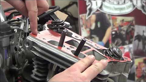

Sigo desmontando tapas de motor, quisiera desmontar las varillas de empuje para poder trabajar fuera con ellas y dejarlas perfectas
Para ello entiendo tendría que desmontar los “árboles de levas”????

Yes, para sacar las varillas tienes que desmontar la parte alta de motor, los arboles de levas están detrás de la distribución.
