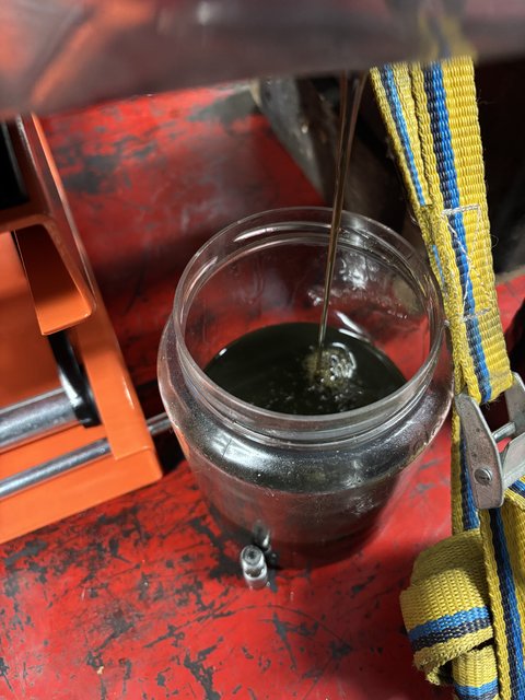

He estado sacando líquidos de la moto
Vacié las botellas de suspensión, véase estado del aceite de su interior
Saqué después el de la primaria también en bastante mal estado
Del tornillo de vaciado de la primaria paso el dedo y hay como una pasta grisácea que pienso puede ser polvo metálico de desgaste interno.
Me costó lo suyo quitar el tapón del depósito de aceite, estaba vacío, al quitar el tornillo de drenaje tan solo salió un pegote como si fuera chapapote, como pastoso
Y el de motor que no era mucha cantidad y también en bastante mal estado
Tendrás parte del aceite dentro del motor, los conductos yo no los tocaría para hacer el aceite que falta, quita la tapa de la distribución, es obligado para ver el estado de los patines, y por allí debería salir resto del aceite, si quieres luego limpiar todo mejor sacrifica un cambio de aceite y mete un buen limpiador de motor.
En ese motor no estoy seguro pero en el TC hay un tornillo con cabeza Allen, que va totalmente enrasado, y vacía el chapapote que se queda en el Carter seco. Cae un chupito.
Creo que hay dos, lo estuve mirando en la softail de xerex el otro día, tiene pinta de ir duros de cojones.
Los conductos los quiero desmontar para limpiar y pulirlos
