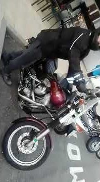

pues mira...aun se lo puse hace una semana...y enciende bien, tengo que pillarle el punto...pero ni cambie cdi ni pollas es el original de 1990, el kit de arranque a patada es un promax,494€ puesto en casa con portes,lo puse yo en el garaje y me llevo 2h ponerlo,
con los escapes originales tambien,solo tube que aplastar un poco el escape delantero pa que no diese con el pedal un roce de nada, y tambien tube que darle con radial y disco de lija al pedal de freno para librar el cable de embrague...
y sin querer me cargue un manguito...que reemplace por picarlo y verter 3 litros de aceite al suelo,por cierto el proximo cambio le cambio los demas manguitos, son mas faciles
a ver si puedo subir un par de videos decentes arrancandola, y si..,da chispa desde 0 vueltas con el cdi original de 1990,quite las bujias..y na mas bajar pedal chispa
este kit se pone facil, solo hay que kitar la tuerca de la transmision y sustituirla por la del kit,lo que mas me costo fue roscar el cable al kit...o abocarlo mas bien,por cierto use el empujador original de embrague y el tirador enganche del cable original en lugar de los del kit
es mas facil de instalar q otros,que requieren sacar la trampilla de cojinetes de la transmision con una herramienta especial que solo usaras una vez..y vale una pasta

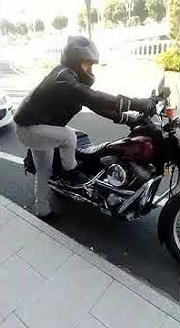

No tengo ni puta idea de arrancar una harley a patada. Pero ¿No sería mejor arrancarla con la patacabra extendida?
si compañero esta puesta ...pero no se ve...esta en el otro lado,ya me diras si no como aguanto el equilibrio jeje,me es mas facil encerderla asi que montado en ella..se me resbala menos el pie
Quizás la calle está en pendiente y por ello un poco mas vertical de lo normal y por eso se viene hacia ti.
El pedal no recoge bien o qué. No veo normal que le tengas que ayudar con el pie.
