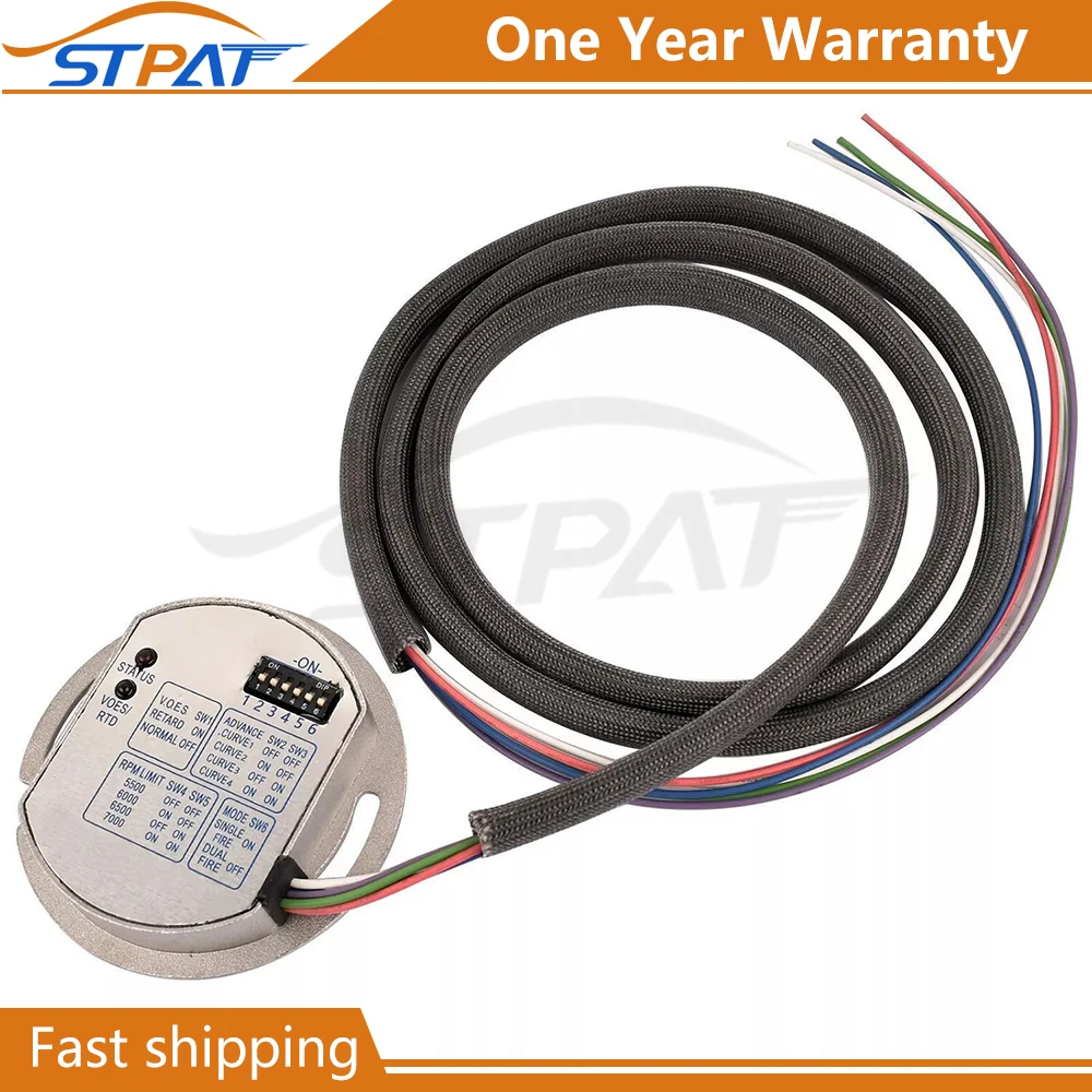

Con lo fácil que sería ponerle un encendido mono fuego... así se solucionaría el problema al arrancar en caliente y por tanto solucionaría todo lo demás.
Pero bueno, así es la vida, preferimos esparramar un motor sano y si es cambiando cuantas más piezas mejor, y cuanto más caras más mejor.

Ni amoto es un evo del 95 y de toda la vida me venía rompiendo bendix cada 4 - 5 años. El arranque mas o menos bueno tras el cambio de bendix pero al poco y sobre todo en frío me daba unos golpes tremendos que terminaron por romper la corona del embrague. Se veían los dientes golpeados por el bendix al salir. No daban con la avería en el conce, ya que cambiando bendix y algún que otro engranaje asociado al mismo, parecía que iba bien......pero no....pasaba el tiempo y otra vez igual.
Me crompé un encendido 'Ultima' single fire porque de casa venía con dual fire y siempre leí que era mejor el single, con sus bobinas que le compré a un compi del foro.
Pues se acabó el problema del arranque feo y la caída de bendix. El uto encendido original debía de tener algo que el inicio de las chispas no era correcto y terminaba con un arranque horrible.
