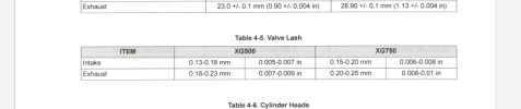

Bueno, he mirado en mi biblioteca y tengo el manual de las street's del 2015. ¿Te sirve? No diferencia entre 750 o Rod's.....
Se llama: 2015 Harley Davidson Street Models Service Manual
Y en el apartado de las tolerancias pone ésto:
