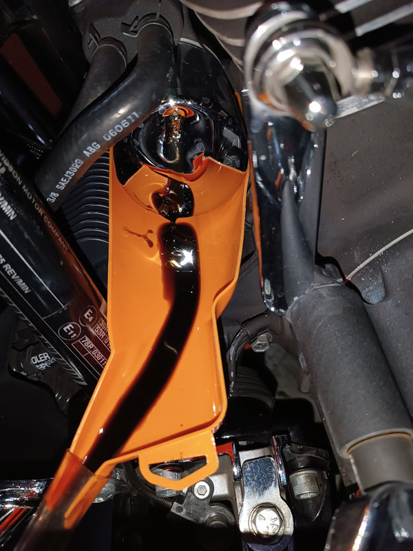

Blackdog, te dejo una imagen.
Hazle dos perforaciones, primero una arriba para que entre aire y después otra abajo para que salga el aceite
Yo también pregunté hace tiempo para que leches era el clavo jajaja
EDITO: Olvidé aconsejar que antes de hacer los agujeros con el clavo, se afloje un poco el filtro más o menos para que despegue la junta de goma. Según le damos el martillazo al clavo, unas veces más y otras menos, la carcasa del filtro se deforma hacia dentro y he pensado que quizá una vez deformada no se pueda hacer la misma fuerza que cuando conserva su forma y hermeticidad. Recordad aflojamos un poco y zasss. martillazo jajaja
