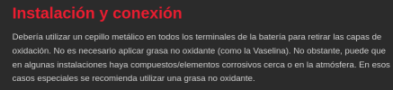

Mira lo que dice Yuasa en su "Guía de instalación, puesta en marcha y mantenimiento".
Screenshot 2023-03-22 at 17-13-14 Guía de instalación puesta en marcha y mantenimiento - Yuasa.png
Lo que digo, en las viejas baterías, había vapores de ácido sulfúrico, ahora ya no hay de eso.
Lo dice aquí:
