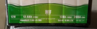

A ver qué os parece la batería que me pusieron, es adecuada o no!?, La verdad, entre la que tenía y está no encuentro la diferencia.
FXSTC95
Veo que tiene 'sólo' 200 amperios CCA. La veo escasa para una 1200. Creo que mínimo debería ser de 250. Mírate el manual del propietario a ver qué dice respecto a las características de la batería necesaria.
No va a estropear nada de la moto, pero desde que pierda un poco de carga (todas menguan con el tiempo) le va a costar mover el motor de arranque.
