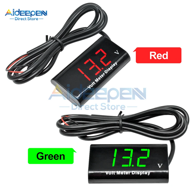

al final compre la batería de litio magneti marelli y arranca como un tiro, la moto de momento funciona bien, pero estoy intentando instalar el voltímetro y cuando lo pruebo tocando con los cables que lleva directamente al positivo y a tornillo de masa funciona correctamente pero cuando le añado cable para hacer la instalación se funden, sale humo y olor a quemado y esto sin llegar a arrancar la moto, ¿cual puede ser el motivo?¿el diámetro del cable?. ya llevo dos quemados, me quedan dos mas ya que el paquete trae cuatro
https://www.amazon.es/dp/B08T1QYJYT?ref=ppx_yo2ov_dt_b_product_details&th=1
este es el voltimetro que estoy utilizando
Pues no debería. Si se quema el cable es porque está haciendo contacto el cable positivo con el negativo, ya sea en el tramo de cable, en el mismo voltímetro (algún pelillo) o si apoyas el voltímetro sobre algo metálico.
Revisa.
