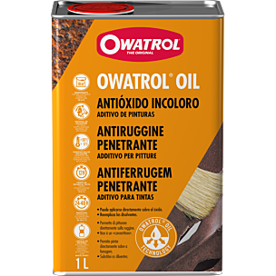

Se llaman pasivizantes, lo digo porque sabiendo como se denominan es más fácil encontrarlos.Otra opción son los ungüentos que detienen la corrosión.
Se usan mucho en vehículos para conservar la pinta viejuna pero que no vaya a más
Owaltrol Iberia, patrocina algunos de mis proyectos del Buguitaller y los productos funcionan.![]()
OWATROL OIL®
www.owatrol.com

Son pavonados en frío con la diferencia de que los pavonados se pueden hacer en metal limpio y los pasivizantes reaccionan al óxido para hacer el pavonado, no suelen proteger el metal limpio, lo que hacen es convertir el óxido en protección.
