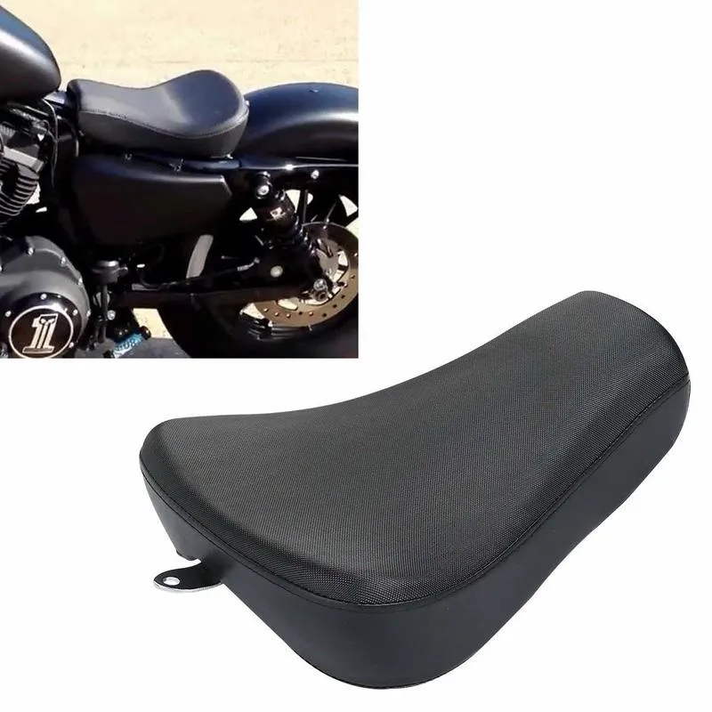

El tema del asiento solo o individual, yo pensé bastante al respecto, la conclusión es que en nuestra moto o te gastas el dinero con algo como lo que he hecho yo o similar, fabricar un solo sobre la base de un biplaza para así conservar esta opción, mi solo como te conté va en una pieza con el colín de fibra de la parrilla y lo saco simplemente soltando el tornillo de atrás como el biplaza y los cambio en un momento, o si no quieres gastar en eso y por contra aprovechar la infinidad de asientos solo del mercado hay que cortar el semichasis por detrás colocar un guardabarros trasero al gusto y ya pones el solo o los asientos que quieras ... está opción también te da infinitas posibilidades estéticas para la moto pero el presupuesto me resultaba bastante más caro y en ese momento no lo ví ... hoy igual viendo que la "jefa" pese a ello y el respaldo que he puesto sigue sin salir mucho conmigo quizás hubiese tomado el otro camino .... pero bueno siempre hay tiempo :D
Aquí tienes una con un asiento solo de 48:
Aquí otra con asiento biplaza de sportster, podrías ponerle también el individual solo o con taco:

Yo compré y aún tengo por ahí el sillín individual de forty que quería poner y no "supe/supimos" como hacerlo si como contaba quería mantener la opción biplaza y no modificar chasis y guardabarros trasero
frente-motocicleta-solo-amortiguador-de-asiento-para-sportster-xl1200-xl883-48-72-2012-2015.jpg
Cualquier chapista de verdad, es decir que trabaje la chapa y la fibra para rematar te puede hacer la tapa que buscas.
