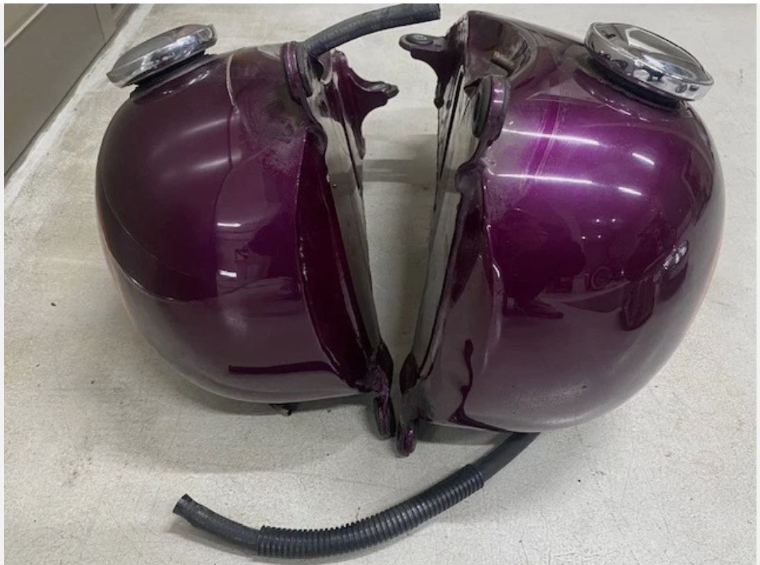

No quiero confundir a nadie pero un buen amigo tiene un EVO del año 92 (Heritage) y lo que parece un depósito de combustible, en realidad son dos medios depósitos en los que queda tapada su unión al chasis con el conjunto velocímetro y la corbata, es decir ambos tapones son operativos para echar combustible.

He buscado una foto por la web.
Me refería a esto. Lo que desconozco es si la tubería inferior conecta ambas mitades, sirva para su llenado un sólo tapón y el otro se pueda utilizar como aforador.

Creo que se pueden usar los dos tapones indistintamente para llenar .
En la mía solo uno ya que el otro es el cacharro de medir el combustible. Pero a veces cuando llenas tarda un poco en equilibrarse el nivel.
Llenas, esperas que baje y sigues llenando, cuestión de segundos.
Igual hay modelos que no se comunican.
A ver que tengo mi depo así....
Se comunican efecivamente por debajo, porque si no, menuda tontería tener un semi-depo inservible.
Lo que pasa es que intuyo que por ese tubito tardaría minutos en equilibrarse ambos niveles. En marcha no me entero porque no consume tanto como para que un semidepo se vacíe y no consiga tirar de la otra mitad.
Y claro si llenas en la estación un semi y esperas que vaya bajando para seguir llenando, lo que podía ser cuestión de un minuto o menos, puedes tardar 5 o más.....es absurdo. Se abren ambos, se llega al tope de uno y se le manda al otro.
Si le pones un artefacto de esos que te ha puesto Buffi en uno de los semis, yo destaparía también para repostar....aunque se ría el que me vea.
