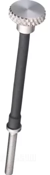

Pd: para cambiar el tornillo del ralentí por uno más largo como se hace ? Se saca tal cual y se monta el otro? O hay que tener algo en cuenta :)
Tal cual. Sacas el corto y pones el largo.
Hay varios modelos.
