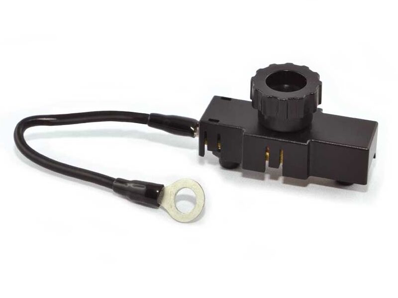

Yo he montado en el negativo y en el positivo. Siempre donde mejor me vino. Funciona igual. Solo digo que si lo montais en el positivo tened cuidado donde alojais el desconectador, mas que mada por si va enganchado en alguna chapa. Tambien os digo que no compreis ninguno de esos de internet. Los he mirado todos y la mayoria no son de fiar. Os recomiendo que lo compreis de una tienda de recambio del automovil. Salen mas caros pero no se calientan y oponen menos resistencia al paso de la corriente. Despues de toquetear asegurate de reapretar todo bien. Muchas veces los fallos incluso circulando de que se pare la moto vienen por los bornes flojos en la bateria.

Tengo este en casa para montar...
Con la próxima bateria lo meto... Y la idea es meterlo debajo del asiento. Fuera del alcance inmediato... Pero sin tener q quitar la tapa lateral que la tengo con brida.

Esa es la solución más rápida, ese va a negativo, no?

Pero si tendrías que desmontar asiento, ¿no?
Alguien ha probado o sabe de este artefacto?
Ese chisme dice que consume 2 mili amperios cuando está a la espera, la moto parada no se cuanto, lo tengo que mirar, pero la cosa es que con ese chisme para evitar un consumo le metes otro.
Ese aparato está bien si no tienes alarma, pero en vez de desconectar todo desconectas solo el encendido o la bomba de gasolina, así aunque te fuercen la llave o hagan un puente no arranca.
Pues me interesa lo que averigües. Yo en la mía tengo alarma, y si quito el maxifusible suena. Si se le pone este aparato, saltaría también?
La mía consume lo mismo con la alarma puesta que quitada 30 mA, tengo que probar el modo transporte. Sí que saltaría la alarma es lo mismo que quitar el fusible, lo tienes que quitar con el contacto dado.
Por cierto ya tengo el disyuntor y queda genial, he quitado el enchufe ese de conectarse con la centralita y lo he apartado hasta debajo del fusible maxi.
