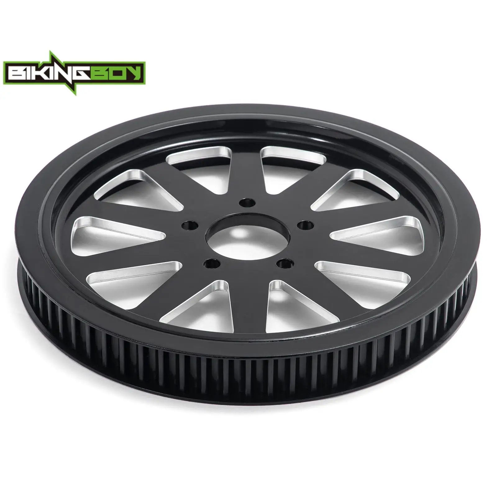

BIKINGBOY Trike 09-19 Dyna FXDB FXDL FXD FXDWG FLSTF 00-06 Softail 00-05 01 02 Touring 04-06 70T 1-1/8" Polea trasera de radios anchos
Tú moto tiene 66T y 24mm le cabe la del trike, 70T pero es para correa gorda. Habría que mirar la alineación.
También te valdría una de Dyna de 2005, lo que todas son más anchas que la tuya. Encontrar algo de 24 es difícil. Seguro que hay pero serán caras.
