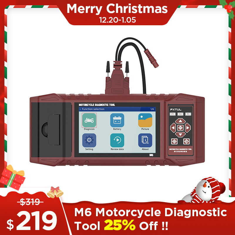

Meter el aparato chino a "mover" el abs de la harley pues no se .... tienen los manuales electricos de HD en su web, por si os interesan... en facebook esta marca tienen muchos videos e incluso el whatsapp de contacto. Hablaré con el chino y que le pregunto.... (son los mismos de https://www.autooltech.com).

Buenas, pues he estado hablando con el xino de FXTUL, y me dice que no tienen la funcion de purgado de ABS. Le he dicho que en la foto se muestra, pero me ha dicho que no. Que verán de tenerlo...
POR LO TANTO, las unicas opciones que estoy viendo a nivel de usuario que usan los foros USA para hacer esto es el:
1) OBDSTAR iscanner . El cual va por licencias.
2) el ITM HD2 ABS flush utility. Te envian una tablet preconfigurada y un cable...
3) Dynojet (no estoy muy seguro que lo haga)
Dicen que lo van a actualizar y añadir esa funcion... pero vamos.. Al menos veo que el soporte es bueno. Estoy chateando con el xino por whatsapp.
Si lo actualizan, se pueden actualizar todos. las actualizaciones son de por vida y gratis. Ya dirás. Por ahora lo mejor es purgar normal con el maxifusible desconectado cada 2 años. En caso de que quede esponjoso hacer saltar el abs con frenadas fuertes y seguir purgando hasta que quede bien. Al menos una vez cada 4 años acudir a un profesional que tenga la maquina y purgue todo el sistema. También hay una maquineta que solo tiene esa función de purga.
