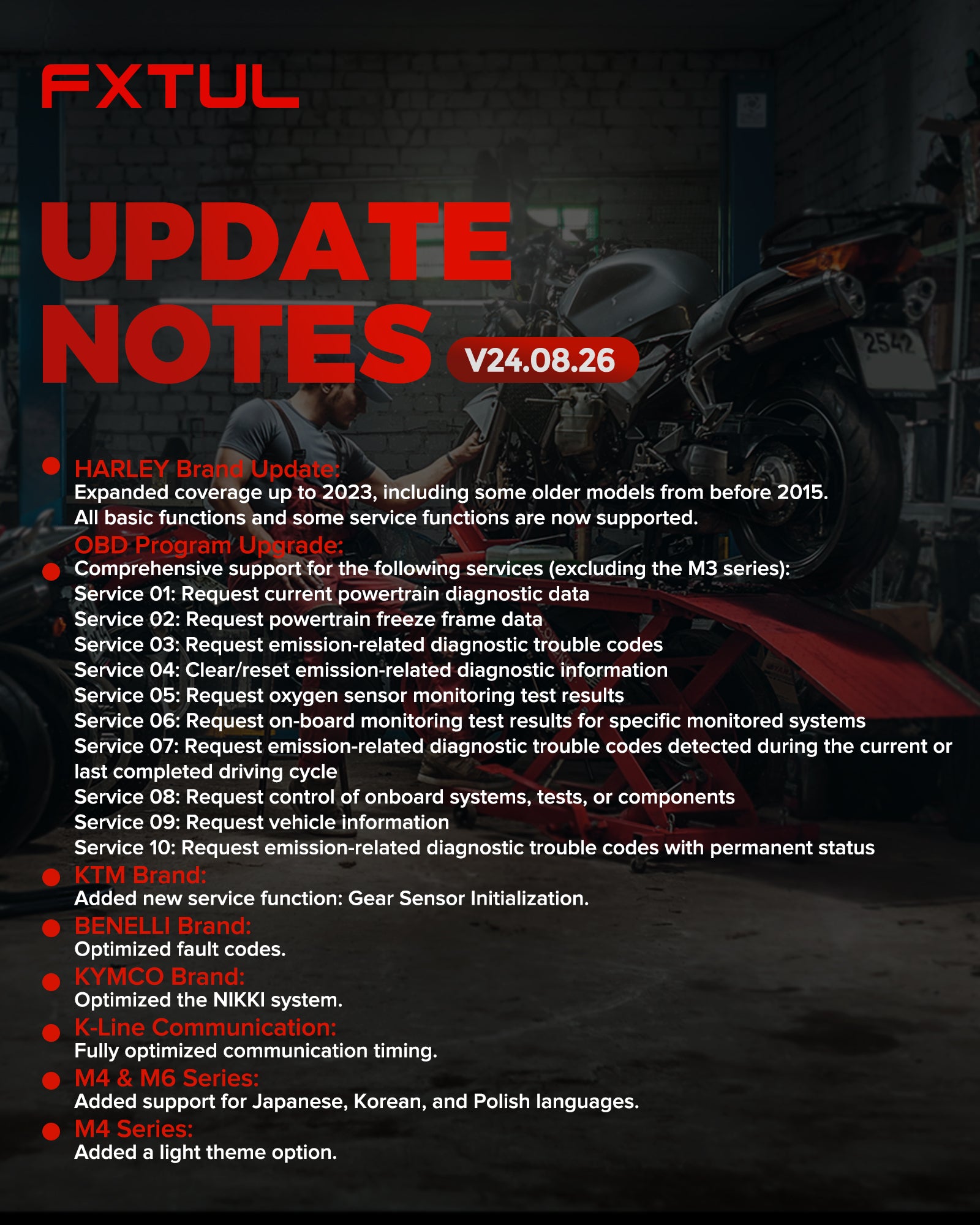

Que va si no pasa na de ná. El xino va a bajar el precio a 133€ del aparatejo ese. Habra que estar atentos al black, dia del soltero etc por si… por 50€ lo pillaria…
Es curioso que tiene su web con sus actualizaciones para mas modelos
Puedes cambiar el líquido de la linea desde la bomba a la pinza.
El líquido de los circuitos ABS tienen una secuencia de purga que se hace con la máquina.
Sin máquina, no se purga esa parte.
Si además tiene frenada combinada, aún peor.
Por ese precio, puedes comprar la máquina, sale por unos 350€ y en 2 tonterías la amortizas.
Tiene muchas más funciones, puedes hacer programaciones, activar/desactivar funciones del BMC. Algo de ECM, borrar errores, buscar averías... O pagar 200€ cada 2 o 3 años y olvidarte

Estoy mirando y veo que el software cuesta mil euros, trae un pendrive y tres cables, el más barato es este, pero no entiendo, por un lado se enchufa al OBD, y por el otro extremo ¿a donde?, eso parece el puerto serie de un 486.
Ah, que el software es este:
Pero luego hay un montón de cables aparte, algunos de los cuales cuestan ochocientos euros, todos con enchufes raros.
Y si lo quieres usar en múltiples vehículos, creo, hay que pagar la licencia profesional.
