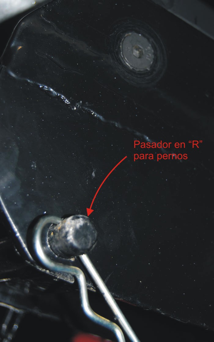

Lo mas sencillo, rápido y barato es un tornillo que sobresalga lo justo, le haces un pequeño agujero y le pones un pasador en "R", lo malo es que tendrias que abrir las alforjas para poner la "R" desde dentro, y reforzar el cuero, por ejemplo con una arandela grande pegada por dentro.
Y si no quieres ponerlos por dentro coser unas lenguetas con el agujero. Hay varios tipos de "R" y otros modelos parecidos en cualquier ferretería.
Tambien puedes mirar estos sistemas: http://www.directindustry.es/fabricante-industrial/pasador-62662-_2.html Los hay de liveración rápida, que son lo mismo que pusiste, pero mas resistentes, o tuercas de mariposa (palomillas).
Creo que el problema fue la ley de la palanca, la separación de tres centímetross hace que las fuerzas sean tres veces mas grandes que a un centímetro, lo que quiero decir es que si tiras de la base de lo que pongas, tornillo bulón o lo que sea, será mucho mas resistente que si tiras de la punta.
