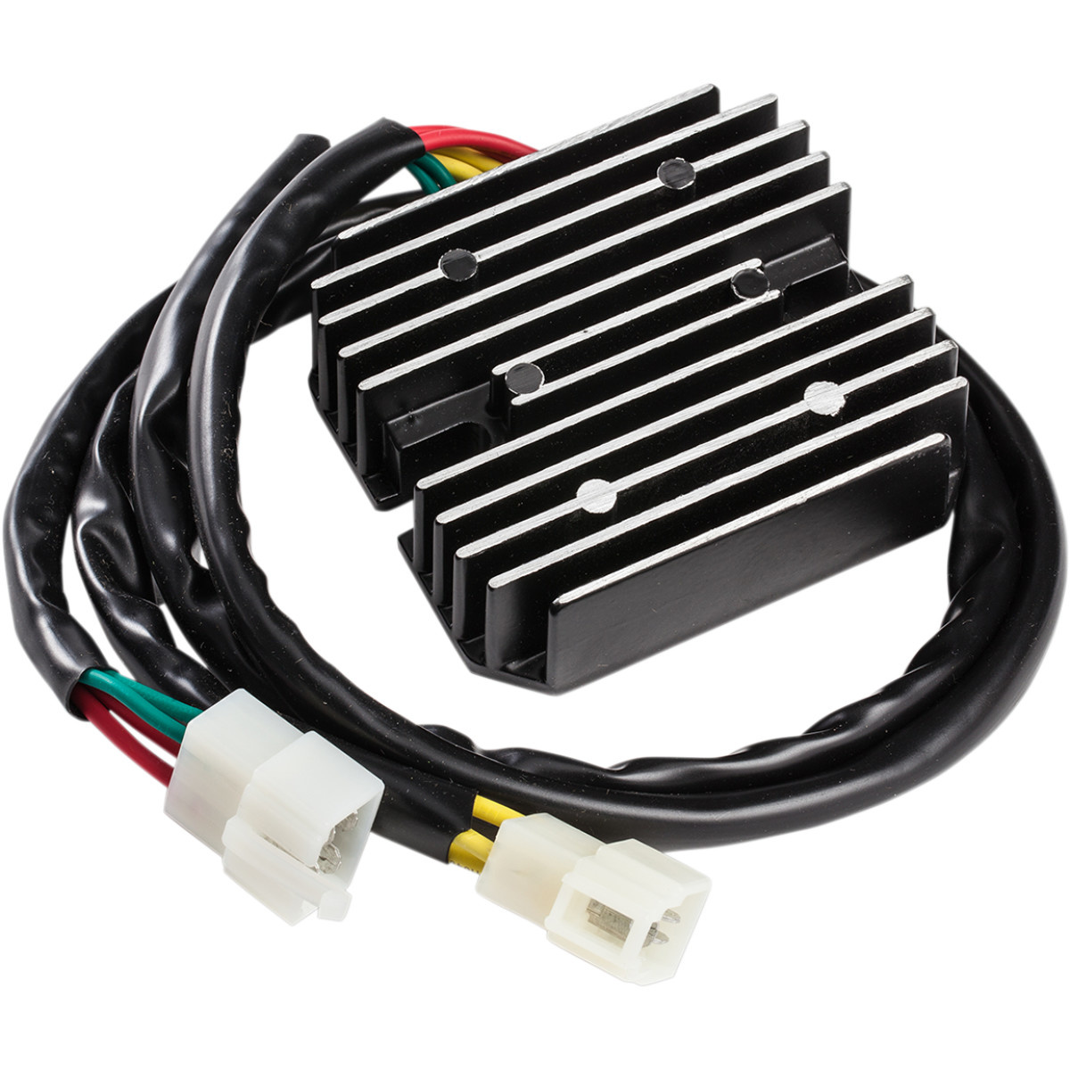

Aun asi seguire usando litio en la fat.Un regulador cada 7 u 8 años a cambio de un buen arranque me compensa.
Mi regulador me da que ya estaba tocado. No creo que le haya hecho nada la Li Li Batery. De hecho, desde que la compré racaneaba un poco en el arranque, y la batería era algo justita.
Supongo que los ingenieros de la MOCO habrán hecho sus estudios con reguladores llenos de mordiscos, ya que venden baterías oficiales de litio ferro fosfato y oro.
Nop que yo sepa, pero Xals afirma que a las bat. de litio les gusta comer reguladores.

Tiene pinta de ser un listo. Dice que los reguladores originales sobrecargan las bat de litio y las rompen (que no el regulador), lo cual es algo fantasioso si las baterías, como es normal, llevan su propio BMS que las protegen de esos sustos.

El que tenga miedo de que la batería fuerce el regulador que ponga un voltímetro, o mejor un BMR de esos con brutus y con de todo, en caso de sobrecargar el regulador caería el voltaje o siendo enrevesado subiría demasiado, si el voltaje no hace cosas raras es porque todo está bien.
Y para los más hipocondríacos tocar el regulador, si hay algo haciéndole sufrir se recalentará, y cuando os juntéis con otras motos tocarle los reguladores a los demás para tener más perspectiva.
