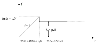

Según muchos artículos que he leído sobre tests de ABS dicen que sobre nieve y gravilla es posible que el ABS alargue la frenada (versus un sin ABS) y me lo puedo creer porque es eso de que se hunde la rueda delantera y es como más efectivo. Pero que digan que alguien frena más efectivamente que un sistema electrónico me cuesta bastante, sobretodo cuando el ABS trabaja en la zona entre mu estática y mu dinámica (donde veréis en este gráfico que hay un pico y es la zona más efectiva de frenada). Ahora podéis decir que el piloto experto sabrá frenar en el pico de "mu estática" pero yo os diré, esa "mu estática" no es constante cuando estás frenando sobre un terreno irregular, con baches, con piedras y arena..ya que cada centímetro que avanza esa mu cambia, así que en ningún caso el piloto experto sabrá frenar al límite (frenará usando una "mu estática" mas a la izquierda del pico). El ABS por contra si que sabrá cual es el límite ya que calcula (a sus megahercios de velocidad correspondientes) cual está siendo la desaceleración de la rueda en cada momento, así que si ve que esa desaceleración pasa de un "limite creible" sabrá que la rueda se va a bloquear y procederá a reducir la presión en el caliper y por tanto no se llegará a saltar a la zona de "mu dinámica".

Hola y entro al trapo! Yo entiendo que en el terreno que describes al principio nieve, gravilla..... la frenada mas efectiva corresponde al ABS independientemente de la pericia del piloto, respecto a una frenada en terreno con una adherencia normal, yo si he leido en varios sitios que un piloto experto consigue mejores registros sin ABS, el meollo del asunto radica en que ellos son capaces de mantenerse frenando en el punto inmediatamente anterior a la perdida de adherencia, digamos que se mantienen entre la entrada del ABS y la perdida de adherencia...... aunque con las posibilidades de la electronica raro resulta que el momento en el que actua no pueda ajustarse al limite antes del bloqueo ( sus razones de peso tendran).

Creo que aquí no especifiqué que el terreno en que sucede esto es el que la rueda se hunde en el piso (es decir 5cm de capa barro, arena, gravilla o nieve). Este hundimiento hace que a parte de la fuerza de friccion (con su mu dinámica al deslizar) se le sume otra fuerza de fricción que es esa capa de 5 cm que cubrirá parte de la rueda y ayudará a frenar. La suma de la F friccion dinámica y la F gravilla digamos que sería más grande que la F fricción estática por si sola(no habría hundimiento). Por tanto F=m*a ...mas fuerza a igualdad de masa, mas aceleración negativa (lógicamente ecuación reducida a mínimos)
yo si he leido en varios sitios que un piloto experto consigue mejores registros sin ABS, el meollo del asunto radica en que ellos son capaces de mantenerse frenando en el punto inmediatamente anterior a la perdida de adherencia, digamos que se mantienen entre la entrada del ABS y la perdida de adherencia...... aunque con las posibilidades de la electrónica raro resulta que el momento en el que actúa no pueda ajustarse al limite antes del bloqueo ( sus razones de peso tendrán).
Por lo que tengo entendido el ABS no bloquea y desbloquea las ruedas..la gracia es que la rueda nunca llega a bloquear, como he dicho, teóricamente el ABS se mantiene en la parte de la mu estática (rueda no bloqueada). Es importante que remarque el teóricamente otra vez..he leído en muchos sitios que con los sistemas ABS primitivos si que era posible que se alargara la frenada (siempre versus conductor experto, conductor normal la frenada era mas corta siempre si no no tenía sentido el invento). El motivo era que los primeros sistemas ABS eran "muy lentos" y sus actuadores (válvulas que liberaban y daban presión al caliper) lo hacían pocas veces al segundo. Hoy en día se habla de que el sistema es capaz de actuar de entre 50-100 veces por segundo (sin llegar a bloquear la rueda). La pregunta es: Es un experto capaz de llevar sus neumáticos frenando justo al punto anterior al bloqueo más veces y más rápido que un sistema diseñado al efecto?
