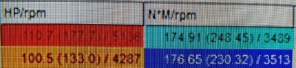

@BigBMama permíteme algunas preguntas sobre la interpretación de los datos de la imagen (sin querer desvirtuar el hilo):
¿Entiendo que con la reproMaracas y tobera, la potencia máxima es 110cv a la rueda?
Por otro lado, ¿el valor de la potencia máxima antes de la reproMaracas no se puede saber porqué el M8 (con limitación 180kmh) corta antes de que éste alcance su máximo valor?
Y ya para acabar ¿cuál es el valor numeral del par post reproMaracas? Porqué, o no interpretó bien el gráfico o el valor es inferior (174 vs 176Nm).
Salud!
Salud!
Justo, 110.7 a la rueda.
Sobre el segundo punto...depende de cómo lo mires. Esa es su potencia máxima a efectos prácticos porque de ahí no pasa, sea por limitación electrónica u otras razones. Aunque entiendo como tú que debería ser un poco superior sin esa limitación. De todos modos, si te fijas en la gráfica verás que tanto potencia como par, sobre todo este último, empiezan a caer ya bien antes del corte.
El valor de par máximo es inferior post Maracas sí, pero mucho más lineal :)
Gracias por la respuesta.
Salud!
