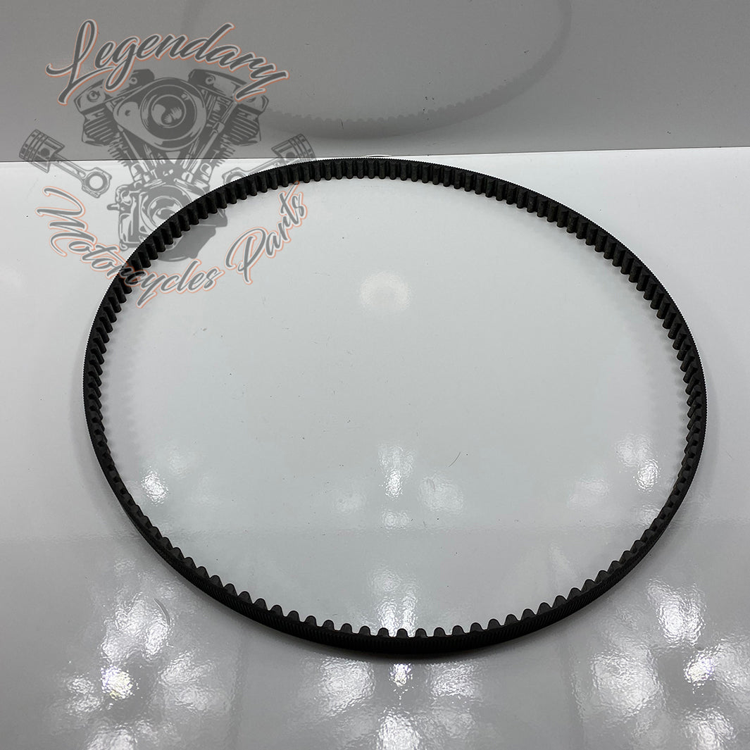

¿Esto será verdad? No conozco esta tienda, pero estaría bien que fuera verdad:
Pues voy a investigar la página. Mañana mismo lo miro y posteo lo que averigüe. Si es así, que vale 100 pavos, la página sale ok en truspilot y similares y sale de Francia, ya tienen un cliente.
