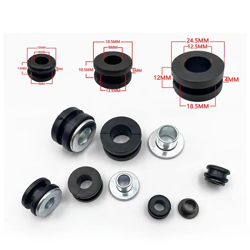

Tambíen despues de mucho buscar encontré los grommets de repuesto chinos. Son los "L" , no sé si serán de goma mas dura, pero por si quieres empezar con el soporte original y mas tarde cambiar gomas, o bien pasar a soporte original.

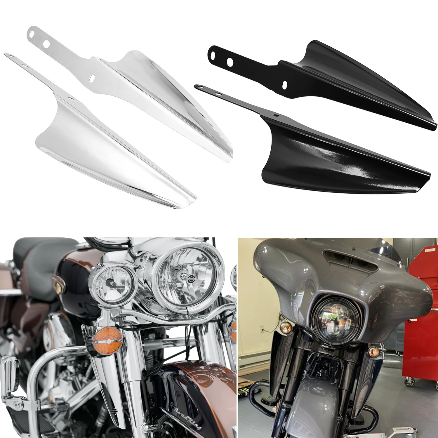

Rebuscando un poco por la web, hay bastantes casos. Parece que una causa es el aire que entra por la parte inferior y existen un especie de aletas de metacrilato que se añaden a los lados de las suspensiones y mitigan bastante este efecto.

Las aletas que digo son estas (que ahora veo mejor que son cromadas, no de metacrilato...:
También los hay en aliexpress. Aunque no sé si son compatibles con la Fat, y aunque lo fueran sería poner otro talabarte más a la fat que no me apetece nada. Lo que me gusta del parabrisas es que lo puedes desmontar y montar fácilmente para las escapadas más largas.
