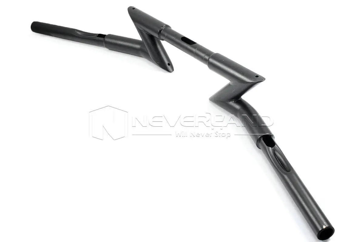

Pues sigo con la "picha hecha un lío". ¿Alguna tienda online o por Sevilla donde me recomendéis pillarlo? Estaba buscando alguno que tuviese las hendiduras para el cableado, pero no encuentro nada.
El modelo que venden en HD tiene de dimensiones:
Diámetro de la barra: 2,22cm
Ancho: 77,5cm
Reclinación: 4,1cm
Altura: 0cm
Anchura de la base: 30,5cm
Centro del puño: 8,2cm
¿Los que lo tenéis montado habéis montado de dimensiones similares?

Buenas compañero!
Pues me dispuse a montar el drag bar y cuando desmonté el original (algo bastante fácil) me encontré que necesitaba hacer dos pequeños agujeros en cada lado del manillar para poder encajar las piñas (después repasando el tema le di cuenta que otro compañero lo comentó).
Ahora estoy buscando alguna forma de hacer los agujeros, alguna fijación para que no se me resbale.
De todos modos, el manillar tiene Buen acabado, el ancho es ideal y superpuesto queda que es una pasada!

Shur llegaste a sacarle punta a esto? Para ver como te queda! El otro día desmonté las piñas para ver lo que dijiste de los agujeros y solo vi que tuviese un pasador la piña derecha, me equivoco?
P.D.: Se que lleva un agujero a cada lado pero que no es de las piñas si no de donde enroscan los espejos creo, porque yo los tengo "al aire" ya que llevo espejos bar end

Cuando instaléis manillar nuevo...dos cosas, mínimo que sea de grosor 1-3/4" para que tenga mas presencia, y que vaya preparado para meter el cableado eléctrico por dentro, para limpiar de cables el manillar.
Te refieres a estos que son más gruesos salvo en la parte donde van los puños y piñas y las torretas que tendrá que ser 1" (25 mm.) o 7/8 (22 mm.) en nuestro caso ... el tema como siempre es que lo encuentro en 1 3/4 - 1 pero no en 1/34 - 7/8 por lo que igual toca recurrir a un artesanal y ¿de paso pedirle agujeros y/o hendiduras? ¿qué opinión os merecen los artesanales?
Yo me e pillado el mismo que el de la HD slim para montar en mi fat bob. La duda que tengo, es si corto los cables eléctricos para pasarlos por dentro del manillar y los empalmo.
O si los desconecto de las piñas que parece ser bastante engorroso aunque mas limpio.
Yo creo que si los desconectas de las piñas vas a tener que hacerle un agujero al manillar demasiado grande para que te entren los conectores..
