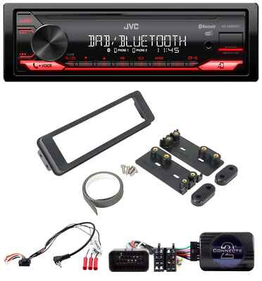

Si te quieres complicar un poco más, pero hacerlo más barato, puedes poner un equipo de coche, comprando un kit para que te sirva el cableado, aquí ya no siempre libras el tema de los 2 ohmios de los altavoces (hay que ver que el modelo lo permita) y tienes que añadir un adaptador para que funcionen los mandos de las piñas. En eBay hay muchos modelos entre los 250 y los 400 euros, muchos incluyen todo el kit para instalarlo (sujeciones, adaptador para las piñas, etc).
Ejemplos:
La instalación no es complicada, pero hay que hacer alguna cosa más que los primeros modelos que te he enlazado.
