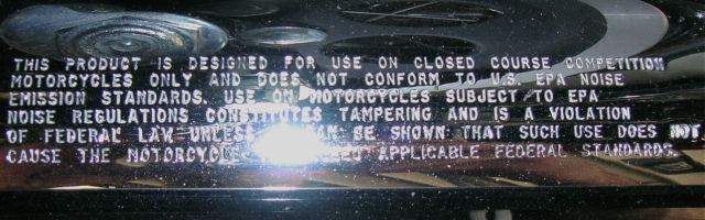

Las colas son SE... pero nada más, ni II ni nada. Ahora que lo advierten bien en su leyenda gravada en el cromado: "son escapes no aptos para uso en carretera, solo en circuito cerrado. No cumplen con la normativa norteamericana". Más o menos es lo que pone. Con eso lo dice todo. Si, la verdad es que petan bastante, pero no tanto como otros que he visto por ahí. Le dan un sonido muy chulo, no demasiado escandaloso. Lo que si tendré que hacer será agenciarme con unos de serie para esos momentos de gloria, una vez cada dos años. En fin. A romper la hucha... :lloroso:

Yo llevo los Street Performance y lleva grabado que dan 80 dB y son legales montados en FLH de 1550 cc
