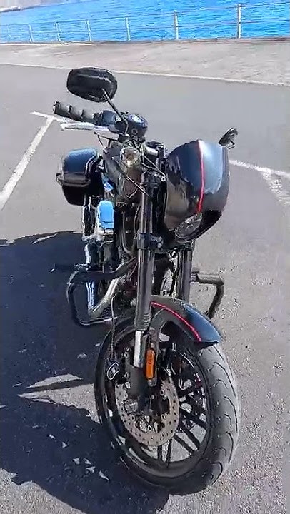

Como no paro nunca y no me molaba como llevaban estas maletas los intermitentes, que además complicaba el poder quitar o ponerlas fácilmente, me puse manos a la obra.
Así eran, los intermitentes iban fijos a las maletas:
Me hice unas pletinas y unos casquillos roscados y me los soldaron:
Los pinte:
Lo monte todo:
Y ahora puedo poner y quitar las maletas con 2 tornillos cada una:
Lo próximo será, dejar mas bonito la parte donde van los tornillos de la maleta en la suspensión, porque quedan feas y muy brutas las piezas originales.
Continuara...

Aprovecharía la parte de plàstico que cuelga del guardabarros, donde vá la matrícula y la luz de freno y los pondría ahí.
Pero no los originales. Unos "bala" chiquitos y que pesen poco.
La pieza plástico se puede reforzar por el interior con alguna tira de chapa.
Quedaria el conjunto mucho más recogido y compacto.
Y las maletas, a su posicion primera. Sin sobresalir tanto.
Un colega ha puesto estos en su Low Rider ST....
Lo que pasa que él "maneja" buena herramienta y lo ha adaptado fresando el espadin (de alu) por el interior para alojar el cable.
Es un artista.
Los míos son 3 en 1, posición, freno e intermitente, las maletas son para ponerlas cuando hagan falta y el resto del tiempo ir sin ellas.
Pues mira a ver si puedes preparar otro juego que sean "plug & play" y así, integras un juego dentro de las maletas y el otro lo pones cuando las quites.
Y ya no me preguntes más. Que se masecao el celebro.
