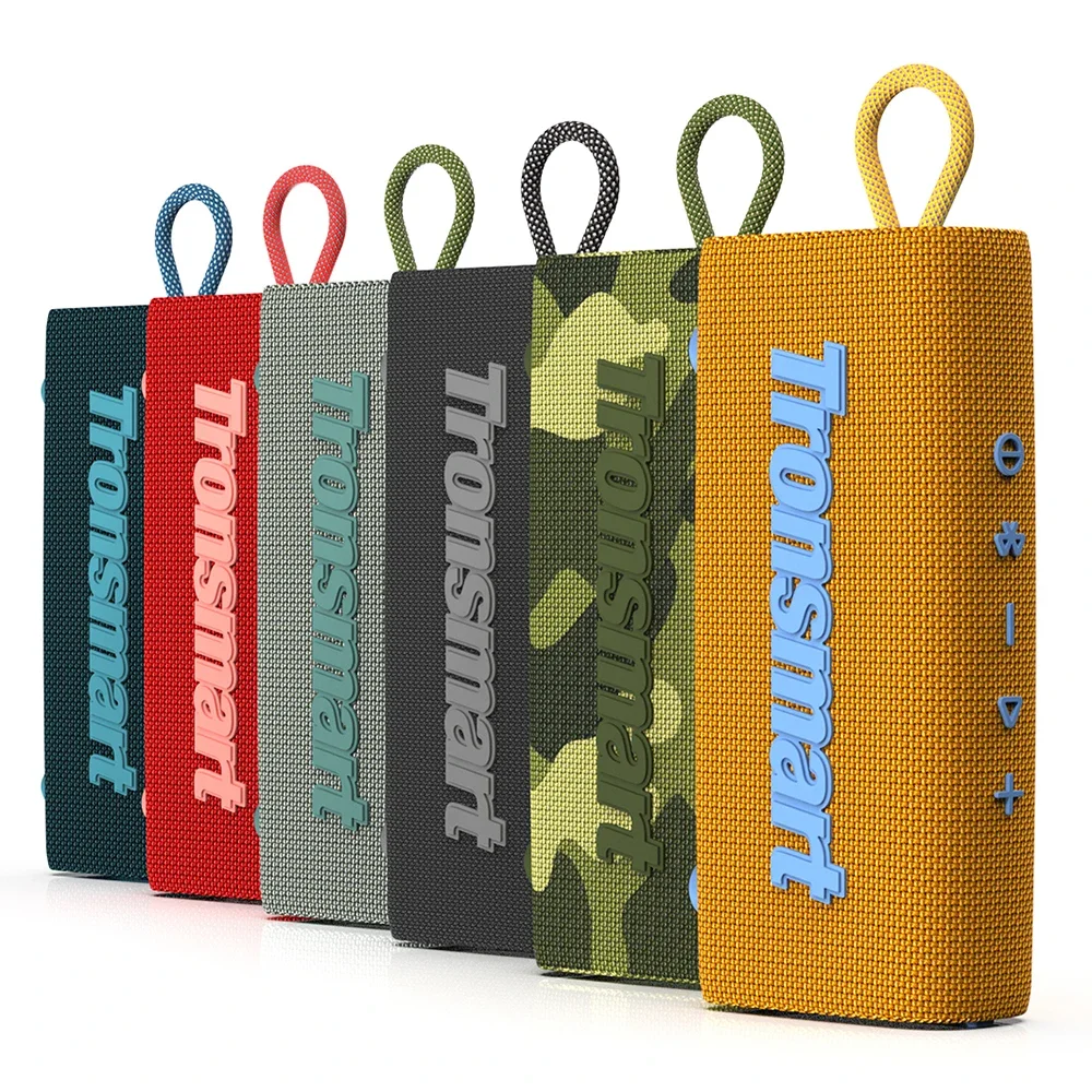

Bueno, lo que le pondría yo es esto sin ninguna duda, minimalismo, que es una spontex, otra cosa sería en una electra:
Altavoz Original Tronsmart Trip Bluetooth 5,3, altavoz portátil de doble controlador con IPX7, estéreo inalámbrico verdadero resistente al agua para exteriores - AliExpress 44
