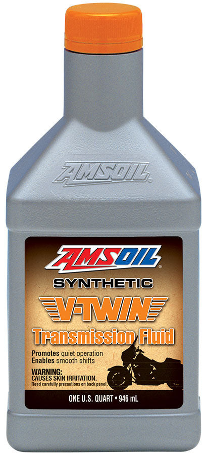

Hay mas opciones:
Amsoil sintetico especifico para primarias harley, no dice que API tiene ni si es sintetico 100%, ni siquiera en su propia web y en los pdf de especificaciones dice ni viscosidad, ni API.

Buenas,
¿habéis probado los aceites de amsoil en Sportster? Para el motor pensaba ponerle el 20w50 sintético, la duda me entra para la primaria que dudo entre estos 2( por la referencia se podría poner cualquiera)
saludos
