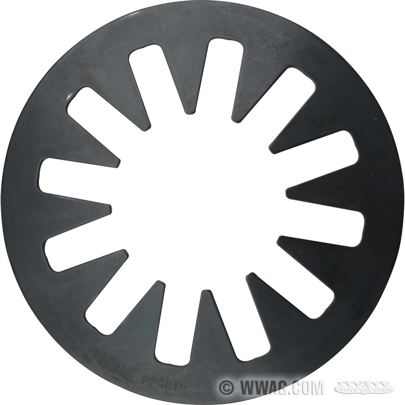

No veo yo porque va a patinar el embrague...:me_pregunto_que_ocu...no es que el upgrade sea una exageración, es un aumento de un 8%...no es que conviertas la moto en un RRR...además, tu embrague iba a empezar a patinar igualmente en medio año y tendrías que cambiarlo también, osea que pierde cuidau...:lengua_fuera:

Sobre el embrague en los kits StageI de 96¨a 103¨, lo que trae es el resorte de embrague de alto rendimiento, y después de 30.000 km, no se ha notado desgaste prematuro en el embrague.
